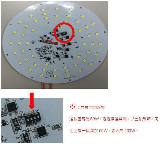

图示1-大联大友尚推出LUMILEDS高亮度线性电流解决方案展示板
当该方案在1~4 W操作时,其效率涵盖范围为145~185Lm/W(@85℃)。与中功率(1W)产品相比,大联大友尚的LUMILEDS方案有更高的密集度,于高功率使用时LED数量不会很多,可以减少光学设计与PCB布板难度。而与大功率产品相比,大联大友尚的LUXEON 5050有更高的性价比,并且在高效率操作时本身的可靠度并不亚于高功率产品。

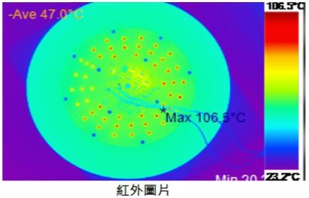

图示2-大联大友尚推出LUMILEDS高亮度线性电流解决方案之热平衡后LED芯片106度
该方案采用高效能线性IC:
1.与交换式电源相比,不需要非常大的体积,并且有更好的PF值,更重要的是解决了电容寿命问题
2.与其他小瓦数线性IC相比,大瓦数的线性IC提供了更简单的布线,电路也更稳定
3.IC本身的温度回授电路使其电路瓦数非常稳定
4.在极大瓦数时不需要将电源外挂于机构壳,进而降低整体机构重量
5.效率:130lm/W@CRI 80 3000K
6.多芯片单一发光面封装
7.更小发光面积
8.热色飘预测
9.3 & 5麦克亚当椭圆颜色分档

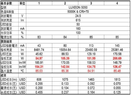

图示3-大联大友尚推出LUMILEDS高亮度线性电流解决方案之参考文件
LED根据不同电流可达到热流明148~185lm/W,200W时1瓦仅需0.07 USD、1 USD有1813lm。
电源于大于100W操作时优势逐渐体现,于200W时成本仅需11USD,为一般电源一半。
