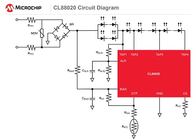

Microchip Technology Inc.(美国微芯科技公司)日前宣布推出用于离线式照明应用的新一代连续线性LED驱动器。CL88020是Microchip广受欢迎的CL88XX系列产品的扩展,设计用于从120 V交流电输入直接驱动一长串的低成本LED。采用该产品,客户无需LED照明设计通常所要求的开关电源转换便能获得高功率因数(PF),从而实现可靠且经济高效的紧凑型LED照明应用。
Microchip模拟、电源和接口部门营销总监Keith Pazul说:“从传统照明向LED过渡的步伐越来越快,Microchip提供了丰富多样的LED照明系列产品;客户也在不断寻求更好的电子解决方案,而我们这款新器件正符合他们的需求。”
CL88020设计旨在减少驱动电路的元器件数量,以实现非常小而高效的设计。设计越简单,就越容易实现单层印刷电路板(PCB)设计。不同于传统的AC-DC开关模式电源,CL88020 IC的基本驱动电路仅包含两个小型陶瓷电容和一个桥式整流器,无需高压电容、变压器或电感、电磁干扰(EMI)滤波器或者功率因数校正(PFC)电路。与传统的LED解决方案相比,该产品不仅缩小了解决方案尺寸,还降低了物料清单(BOM)总成本。
