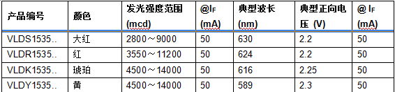

宾夕法尼亚、MALVERN — 2017 年 4 月24 日 — 日前,Vishay Intertechnology, Inc.(NYSE 股市代号:VSH)宣布,推出新系列采用小尺寸无色表面贴装和半球形透镜的大红、红、琥珀和黄色超亮LED---VLD.1535..。Vishay Semiconductors VLD.1535..系列器件节省空间,采用最新的超亮硅上AllnGaP芯片技术,亮度极高,发光强度达14000mcd,发射角为22°,不需要外置透镜。
今天发布的LED具亮度高,占位尺寸2.3mm x 2.3mm x 2.6mm,性能可靠,非常适合交通信号灯和指示灯,室内外照明,以及音响和视听设备的指示灯和背光,LED开关和灯箱广告等各种各样的应用。
这些器件有鸥翼和倒鸥翼版本,光通量高,芯片尺寸较大,能承受最高70mA的驱动电流。LED可承受最高2kV的ESD电压,符合JESD22-A114-B,按照亮度和颜色进行分装。
VLD.1535..系列LED符合RoHSVishay绿色标准,无卤素,可采用符合per J-STD-020的回流焊工艺,按照JEDEC Level 2a要求进行了预处理。
器件规格表:
VLD.1535..系列LED现可提供样品,并已实现量产,供货周期为八周。
