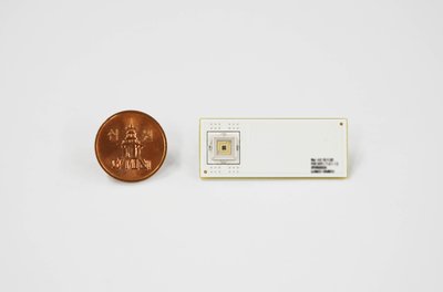

韩国首尔2017年4月10日电 /美通社/ -- LG伊诺特批量生产UV(ultraviolet rays, 紫外线) LED 模块 ,可对净水器水龙头内部进行完美灭菌。让顾客更加放心地饮用净水器中的水。
自上个月末起,LG 伊诺特坡州营业所开始正式批量生产“净水器水龙头灭菌用UV LED 模块”。在27日上市的LG电子直饮净水器“PuriCare Slim Updown”新型号产品中,已安装本产模块。
净水器水龙头如同自来水水龙头,是出水的部分。在使用净水器时,会有少量的水积聚。此处因空气流入等容易造成细菌繁殖,所以很容易被污染。但是因其内部较窄,很难安装灭菌装置。
LG 伊诺特根据净水器水龙头,开发出虽小但灭菌力卓越且对人体无害的UV LED 模块,消除了对细菌的担忧。

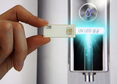

UV LED 模块使用紫外线直接对水龙头内部的水进行灭菌。该产品长1.5厘米、宽3.7厘米,可以安装在水净化器内部小小的空间里。
实际使用中,用本产品对水龙头进行紫外线照射5分钟,可在278纳米(nm)波长中消灭99.98%的细菌。
此外,LG 伊诺特 UV LED 模块中不含化学药品或重金属,单纯使用紫外线进行灭菌,所以对人体无害。与汞UV灯不同,UV LED无破碎危险,所以可更加放心地使用。
同时,本产品可快速、精准地控制紫外线,因此更加便利。启动灭菌功能的瞬间,产品会以最大性能放射紫外线。而汞UV灯则需要2分钟的预热时间。
在用户需要时,可随时按下安装有本产品的LG电子直饮净水器“Puricare”自行护理按键,直接对水龙头进行灭菌,还可每小时自动灭菌。
