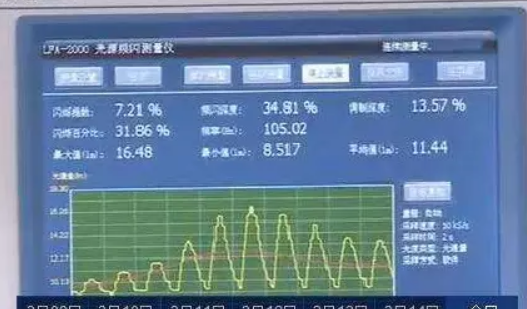

两位实验员,两盏LED灯,一台专用的频闪测试仪。
如果波形比较平缓,说明频闪几乎为零;波形幅度非常大,则说明频闪很严重。

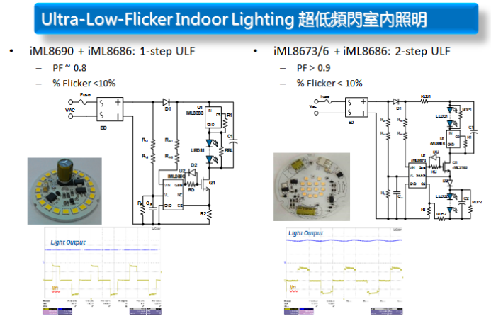

iML的去频闪解决方案,主要优势为:
DOB设计方案回路简单
真正达到高PF ,并且去频闪指数<10%
已得到国内外知名客户认可, 并广泛应用于家用及商用照明产品上 (射灯/ 台灯/ 筒灯/ 吸顶灯)
其方案的主要特征就是高PF依然可以做到低频闪,可小于10%(事实上可以低于5%)。且最大的优势是光电一体,对于追求造型时尚、设计简约、节能的LED灯具来说,其种种特征都可谓投其所好。
下面展示的这张图中,针对各国不同的法规或是不同的客户需求,iML可通过不同的IC和架构,分别实现弹性的高PF解决方案。
相较之下,竞争对手受限于IC性能,需要更加复杂的外围电路才能实现高PF的效果,而这意味着设计复杂度和成本的增加。

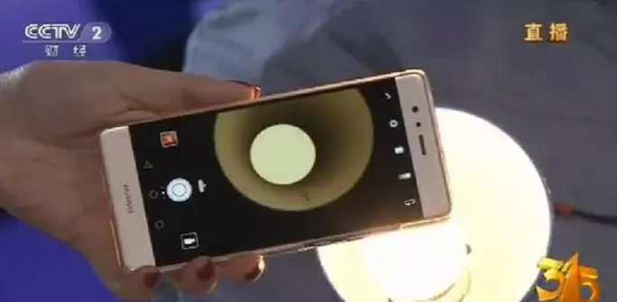

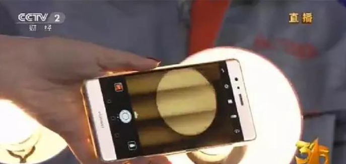

315晚会上给广大消费者普及了如何用手机摄像头来识别LED灯是否有频闪。
如果手机屏幕上存在波动的条纹,就说明有频闪问题,没有条纹则不存在频闪。
有频闪
无频闪
对于没有专业仪器和检测知识的普通消费者来说,这样不失为一个简易的识别办法。但是对于高级别的专业检测来说,则必须通过专业的设备来完成。iML的检测仪器有积分球、频谱分析仪、光感探头等,设备精密度高,测试精准度高,得多了众多客户的信任。
