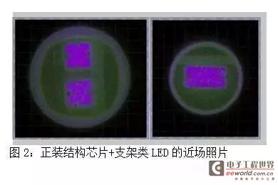

  正装芯片结构
  这类芯片广泛被中低功率的封装产品所采用,优点是价格低;缺点是由于蓝宝石导热性能差,所以芯片散热较差,P型材料的导电性也较差,因此注入电流受到限制。此外,芯片是五面发光的,通常需要将将芯片置于支架内,如图2所示,反光杯的开口面积远大于芯片发光面积,导致单位面积光通量低,芯片表面颜色均匀性非常差,芯片正上方偏蓝,而外圈偏黄。这就是在使用中,如射灯、平板灯等,出现黄圈的原因。

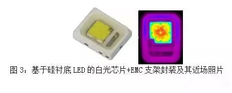

  硅衬底LED技术项目组声称,相比于传统的蓝宝石衬底,硅衬底LED有以下优点:
  (1)不仅在生长时,衬底成本远低于蓝宝石材料,而且可以采用化学腐蚀的方法来剥离衬底,在效率和良率上,都远高于必须采用激光剥离方法的蓝宝石衬底,从而得到高质量、低成本的垂直结构芯片。
  (2)结合白光芯片工艺,一方面减小发光面积,另一方面达到更高的性能,包括单位面积光通量以及芯片表面颜色均匀性。
  (3)垂直结构的芯片,不仅可以采用陶瓷封装工艺,也可以采用更为廉价的支架封装方式,进一步降低客户的使用成本,如图3所示,这为高品质照明提供了无限的可能。利用硅衬底LED芯片,可实现照明品质更佳、系统成本更低、设计方案更灵活、更具创新性的LED照明解决方案。
