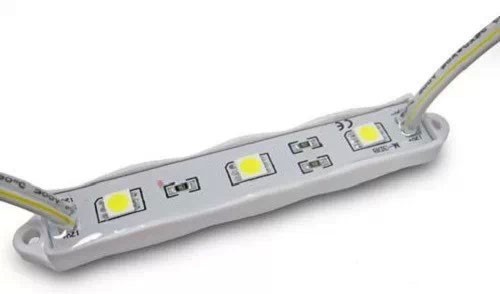

  图:所谓系列化的前提是模组化,LED的点状光源特性,使之能组合成为各种形状适应于各种灯具使用,可模组化的设计提供了传统光源无法企及的便利,但同时也对光学配光设计提出了更高的要求。

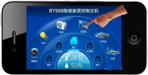

  图:由于LED的电特性,使得容易被控制是强项,但在室内应用中,“智能控制”目前还是个把所有人工控制集中在一起的“集成控制”更换标题而来的伪命题,真正的智能化照明依然空缺,是机会,同样也是个巨大的坑。
  LED的一个最大的优势就是容易控制。且可以集群控制,在一些需要可编程能力的场合,LED智能化产品能够提供一系列的解决方案,内含三基色LED灯具和一个微处理器的智能LED灯具产品,配置DMX512通信协议可以在以太网上运行,这为室内照明的智能化管理提供了便捷,还可以淡化因使用LED照明灯具导致初次投入成本过高的劣势。

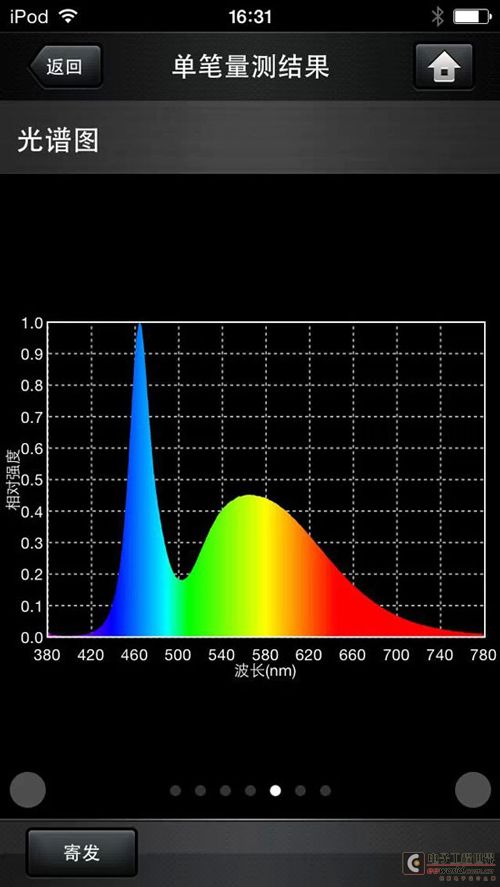

  图:由于LED的非连续光谱特性,光品质是最容易尤其被普通消费者被忽略的重点,除非使用“照明护照”这种专业仪器测量,否则普通人肉眼难以判定,这也是LED企业良心的“照妖镜”。
