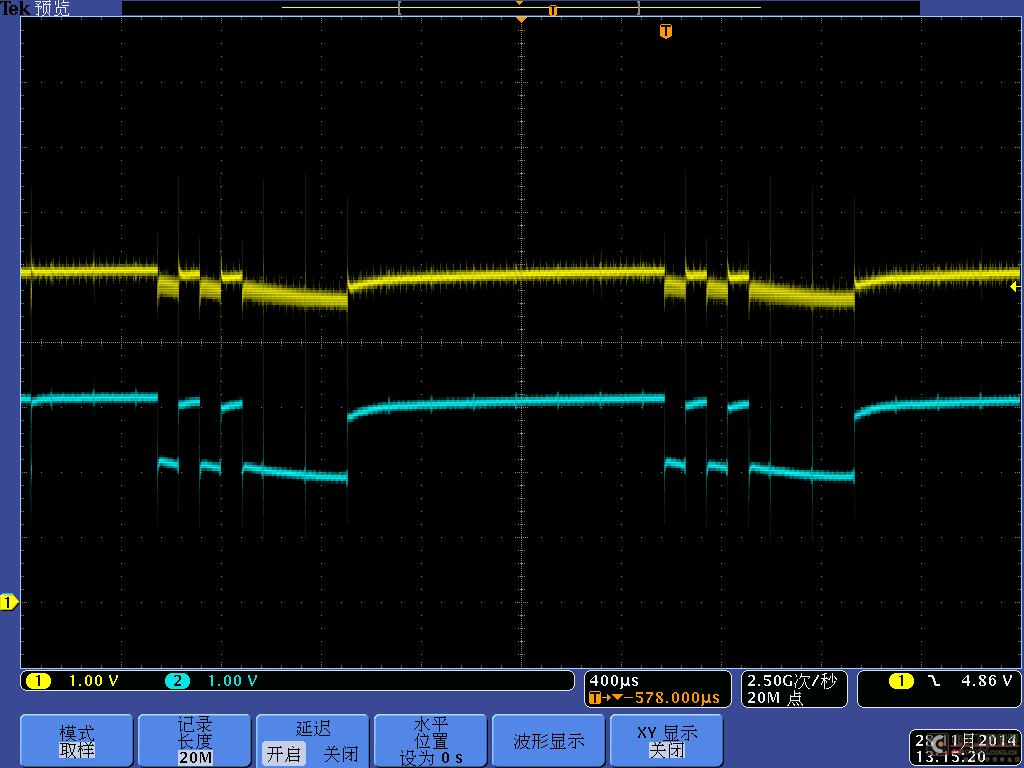

  电源为5V40A电源,带单个模组。模组正常点亮,用示波器探头,接地端连接模组地线接入口,探头接触驱动芯片的驱动端口。
  测试结果
  市场某主流驱动芯片在干扰较大的模组上(譬如P10静态等),出现了端口振荡现象。
  SM16016/SM16026在干扰较大板型上,没有出现振荡现象
  某主流IC在干扰较大板型上,出现振荡现象

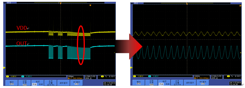

  振荡的危害
  端口的振荡,带来了诸多危害:
  显示效果差
  芯片内部的恒流反馈环路,在稳定的工作状态下,才能达到理想的恒流效果。端口振荡,芯片无法达到恒流。更需说明的是,此类易振荡的芯片,在低灰时,仍然会有振荡发生,严重影响低灰效果。对一致性要求较高的全彩屏而言,屏厂花了恒流芯片的钱,比用了恒压芯片甚至更差的效果。
  LED灯的使用寿命大幅度降低
  从振荡波形可知,LED灯的负极一直在电压差为2V,频率20MHz左右的类正弦波下工作。较大的电源尖峰、瞬态大电流、持续极高频的开关会降低LED灯的使用寿命。
  电源波动大,降低电源寿命
  如果5V40A电源满负载工作,即40A电流负载,那么对于电源来讲,电流变化将是安培级电流在20MHz左右持续振荡。直流电源输出端电容,在较高频率的大电流波动下,等效内阻发热,降低寿命,进而造成更大的模组尖峰。损坏的不仅仅是电源,而是模组上所有的元器件及驱动芯片。
  EMI超标
  持续频率20MHz的类正弦波,每个驱动端口的电流变化在0mA到40mA左右,电源则是安培级电流在20MHz左右持续振荡。这样会导致整个箱体,在20MHz左右频率点上的dBuV值叠加,最终导致EMI在该频率点易超标准。

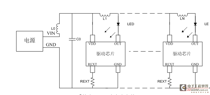

  以恒流源驱动芯片应用方案为例解释OUT端口振荡现象。
  系统应用图(含寄生参数)
  电感L0、L1……LN是系统电源走线上的寄生电感,电容C0是走线寄生电容。
  系统电源VIN上电时,OUT端口电压下降超过LED灯电压降后,OUT端口开始输出电流,寄生电感L0~LN上的电流发生变化,因此系统电源走线上的电压出现纹波。
  上图中,OUT端口输出电流开启,端口寄生电感L上产生电压突波,同时电源VIN存在电压纹波,因此芯片OUT端口出现较大幅度的电压纹波。
  LED显示屏上所有的LED灯同时被点亮,即屏上所有驱动端口开启输出电流,在此瞬间OUT端口的电压纹波来源:1)芯片OUT端口寄生电感产生OUT端口电压纹波;2)各条电源或者地线上的寄生电感导致系统电源VIN上产生电压纹波,串联传输至芯片OUT端口。
