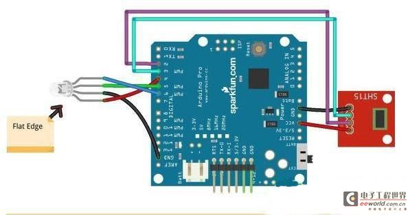

  电路
  此一电路设计(和相关的代码)大量引用了Bildr教程中的数据,笔者强烈建议读者要去阅读此一教程。这些信息非常有帮助!
  特别的是,教程中提到了一项需求,要把它放在一有湿毛巾(但不会接触到)的密封塑料袋中,以便把传感器中的聚合物(polymer)再变成水合物(re-hydrate)。这点让我很受用。
  下图就是电路:
  可感测湿度的LED花朵的电路图
  Fritzing图让它看起来几乎是不可能分辨出RGB的LED是分开的,但它们真的是分开的,不是吗?那只最长的接脚是接地的。在接地接脚一旁的单一接脚是红色的,而在另一边的两只接脚则先是绿色的,然后是蓝色的。
  如果你使用的该花朵,而不是一个标准的RGBLED,要非常小心,因为如果你在连接之上使用了热缩(heatshrink),热风枪很容易就会把花瓣融化掉。

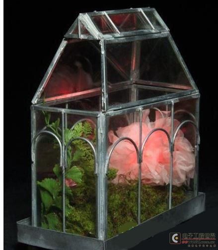

  一旦代码上传后,打开SerialMonitor。这将会开启一新的窗口,它有卷动的数字。右列是温度,左列是湿度。检视一下你的湿度的数字,并用它来决定你所喜欢的理想湿度。
  写着湿度阈值的那行是注释,位置相当接近顶端,检视一下该行,并根据需要进行调整。我把我的设为比环境湿度略高,因为我想要让它易于展示。你可能希望你的不要那么敏感。在相同的区段中,你可以根据光对这些改变的反应,来做这些改变。
  当传感器读到的数值低于阈值,则LED会闪烁红光,如下图所示:

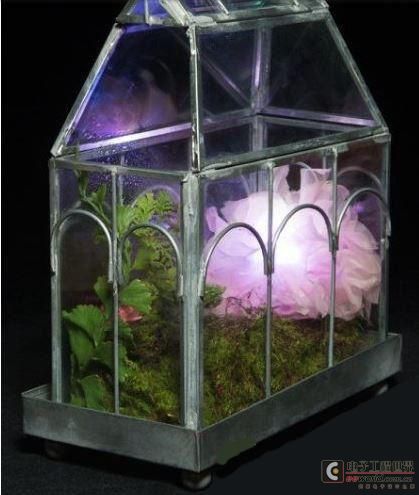

  而且,当读数超过阈值,则会发射出白色的光芒,如下图所示:
  当读数超过阈值,则会发射出白色的光芒
  一旦你获得你要它们所做出的反应和行为,一切就准备好了!将该电路板从计算器松开,将电池放进Arduino,并把你新的湿度检测装置放在你最喜欢的玻璃容器中,或任何你选择的东西中即可!
