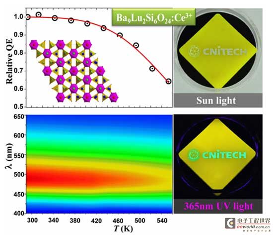

  中国科学院宁波材料技术与工程研究所研究人员刘永福、蒋俊和江浩川等人采用固相反应法,在相对较低的反应温度(1200-1400℃)和较短的反应时间(2-4h)内制备出一种Ba9Lu2Si6O24:Ce3+正硅酸盐绿色荧光粉。该荧光粉的最佳激发峰位于400nm,与紫外(UV)芯片的发射波长相匹配。在400nm光源激发下,该绿色荧光粉的发射峰位于490nm,半高宽120nm,室温荧光量子效率为82%,达到了大部分氮化物的水平(氮化物荧光材料量子效率通常为70-90%)。在160℃下,其荧光量子效率可维持在室温的94%,表明该绿色荧光粉的热稳定性优于大部分的氮化物荧光粉,而这主要是源于LuO6八面体和SiO4四面体形成的共顶点的SiO4-LuO6-SiO4刚性连接。同时,制备该绿色荧光粉的原料易得且合成工艺简单,极大降低了产品成本,这为基于UV-LED芯片的白光LED照明器件应用提供了一种有竞争力的材料选择。相关基础研究成果发表于国际期刊Advanced Optical Materials(2015,DOI: 10.1002/adom.201500078)。
