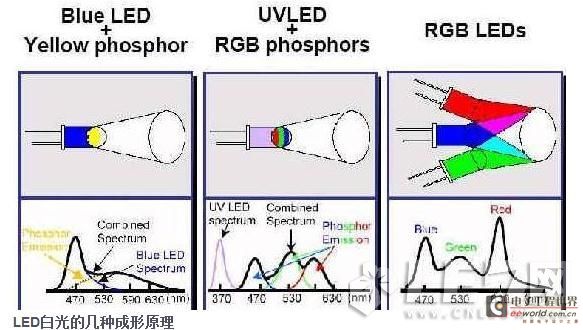

  本文将给你介绍LED三色光的合成原理,RGB LED灯是什么?合成光是怎样产生的?RGB LED与白光LED两者其实都是希望达到白光的效果,只不过一个是直接以白光(荧光粉)呈现,另一个则是以红绿蓝三色混光而成。
  RGB灯的成像原理:RGB灯是以三原色共同交集成像,此外,也有蓝光LED配合黄色荧光粉,以及紫外LED配合RGB荧光粉,整体来说,这两种都有其成像原理,但是衰减问题与紫外线对人体影响,都是短期内比较难解决的问题,因此虽然都可以达 到白光的需求,却有不同的结果。
  RGB在应用上,明显比白光LED来得多元,他举例,如车灯、交通号志、橱窗等,需要用到某一波段的灯光时,RGB的混色可以随心所欲,相较之下,白光LED就比较吃亏,因此当然在效果上比较强。从另一方面上来说,如果用在照明方面RGB LED灯又会比较吃亏,因为用在照明方面主要还得看白光的光通量,寿命及纯色方面,目前来讲RGB LED灯主要还是用在装饰灯方面。
  从看到使用荧光粉的白光LED前途无亮,就已经宣布放弃这条产线的美光源总经理林竹轩,特别表示,不只是光衰减的问题,其它问题也是一大主因。他清楚的表示,白光LED在清晰度与色纯度都明显逊于RGB之下,他并表示,RGB在重迭恰当的状态下,整体呈现的亮度与清晰度是荧光粉白光LED的五倍,此外,光衰减的问题,晶圆造价贵,也都是他看好RGB灯的一大主因。
  喜欢高画质的人,应该不难发现,某些LED背光板出现的颜色特别清楚而鲜艳,甚至有高画质电视的程度,这种情形,正是RGB的特色,标榜红就是红、绿就是绿、蓝就是蓝的特性,在光的混色上,具备更多元的特性,就像画家的调色盘一样随心所欲,将最真实的彩色世界完美呈现,妆点美丽人生。
  在RGB分开时单独控制,虽然可以直接控制,混色也不错,但是要达到混的白光相当纯正是一大问题,虽然造价贵,但相对来说质量也比较好,至于白光LED灯来说,虽然造价便宜,可以直接取代CCFL,成为LED的主要技术,但是相对来说,因为波长频率的问题而封装在一起,这样散射出来的情况也会不稳定。
  RGB灯在控制上的问题仍有待加强,举例来说,如果其中一颗灯坏了,在整个屏幕上会相当明显,反之,白光LED灯则可以互相补足,因为是旁射关系,因此可以补足某颗坏掉的LED,并且均匀性的补足,让整体状况看起来不会太差。
