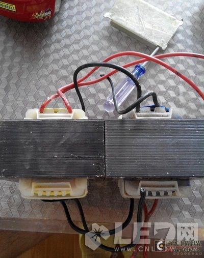

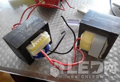

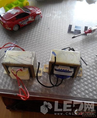

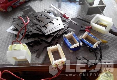

首先找到两个功率,大小一样的 变压器,如果你没有,需要购买的话,个人建议直接购买成品隔离就可以了 !此方案适合有闲置变压器的朋友制作!
一样的大小

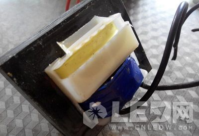

这里说明一下  ,这里的 线圈骨架是独立的,这样的骨架最容易改造!在你改造前请看好,如果不是这样的架构,你就别改了!!

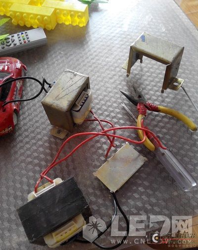

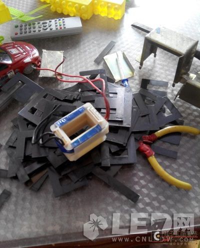

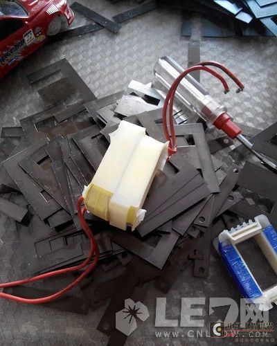

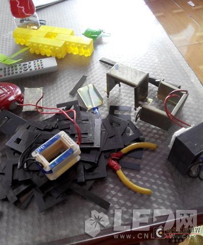

把硅钢片全部卸下!
两个变压器 都拆

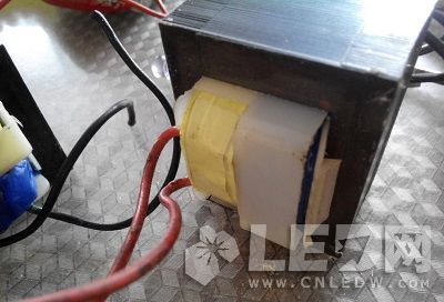

我说的独立,就是这样的初级和次级是分开的

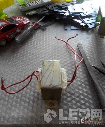

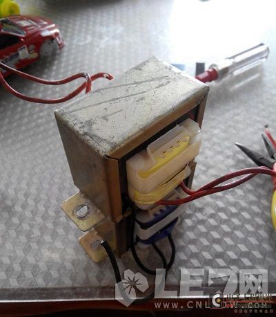

现在我们把两个 高压线圈组合起来! 就是平时接220 的这边!!

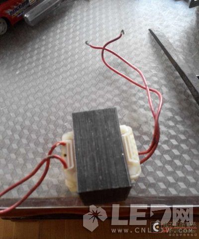

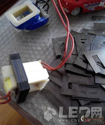

把硅钢片装回去,这就是我为什么要两个一样的原因,

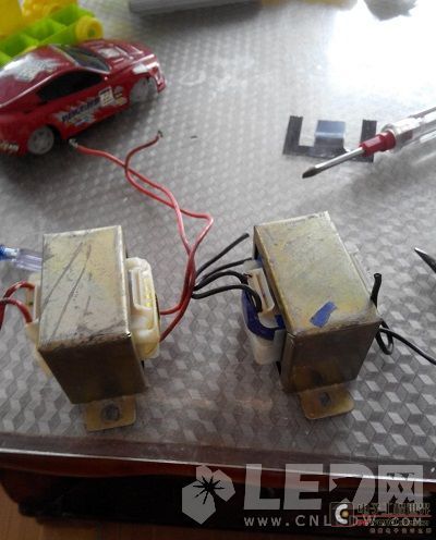

OK  一个1 : 1 的隔离变压器 就这么完成了,简单吧!

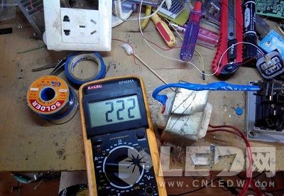

最后测试:输出电压222V。
