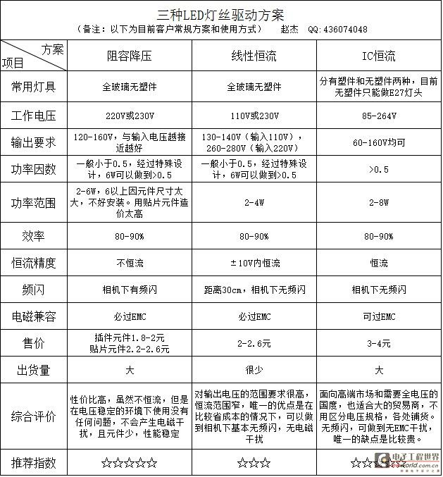

  二、3种LED灯丝驱动方案的主要特点

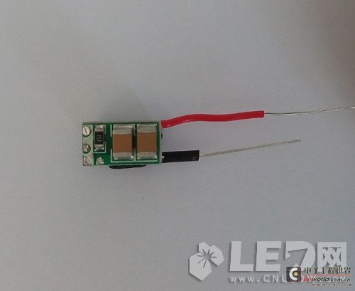

  1、阻容降压:尺寸小,成本低,电压变动不恒流,有频闪,必过EMC

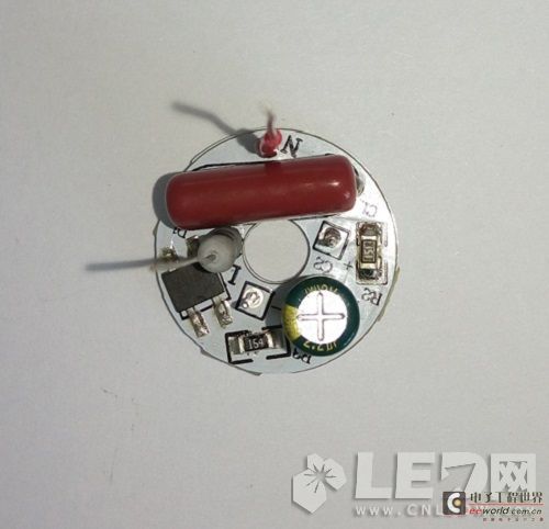

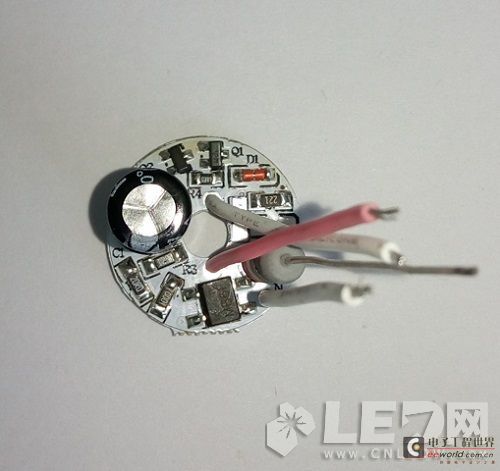

  2、线性恒流:尺寸小,成本低,电压变动小范围恒流,30cm无频闪,必过EMC

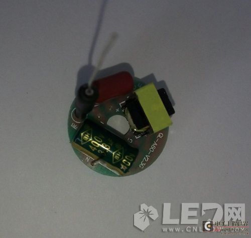

  3、IC 恒流: 尺寸大,成本高,电压变动恒流精度好,无频闪,可过EMC
  三、3种LED灯丝驱动方案全方位对比

  1、蜡烛灯    2W,3W,4W    输出电压为150V,输出电流为12mA,17mA,24mA
  2、球泡灯    2W,4W,6W    输出电压为150V,输出电流为12mA,24mA,36mA

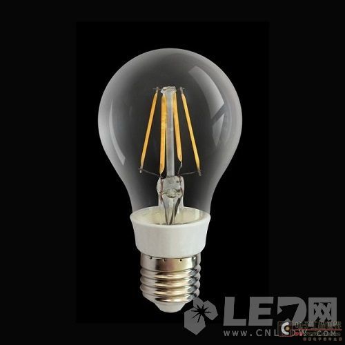

  五、LED灯丝和灯丝驱动的标准化建议
  目前LED灯丝的规格并未统一,有的一根灯丝是75V,10mA;有的是65V,10mA;在封泡时,有的是2串,有的是1串,这样不便于灯丝和驱动的订货和备货。
  综合阻容和IC恒流两种方案的特点。
  建议大家使用75V,10mA的灯丝,封泡时做2串。
  一方面,这样做电流小,损耗小,电源效率高,整灯光效高;另一方面,也便于标准化、库存式生产。特别是后者,能解决目前灯丝驱动,因款式多,无法备库存,交期过长的不利局面。
