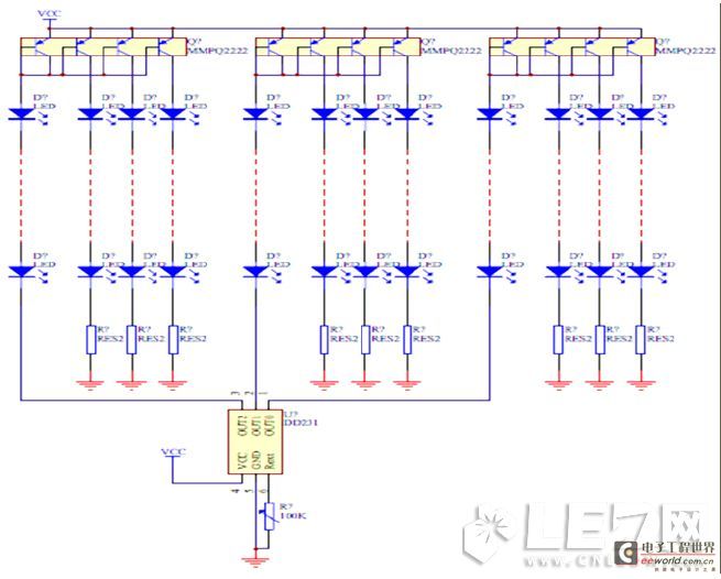

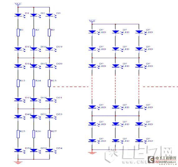

  LED因其VF值特性原因做不到相同,随着温度及电流大小也有些VF值也会发生变化,一般不适合并联设计。但是有些情况又不得不并联解决多颗LED驱动成本问题,这些设计可以为大家做些参考。
  注意需要VF值分档,同档VF值的LED尽量使用在同一产品上面,产品可以保证误差电流在1mA之内、LED相对工作恒流状态。

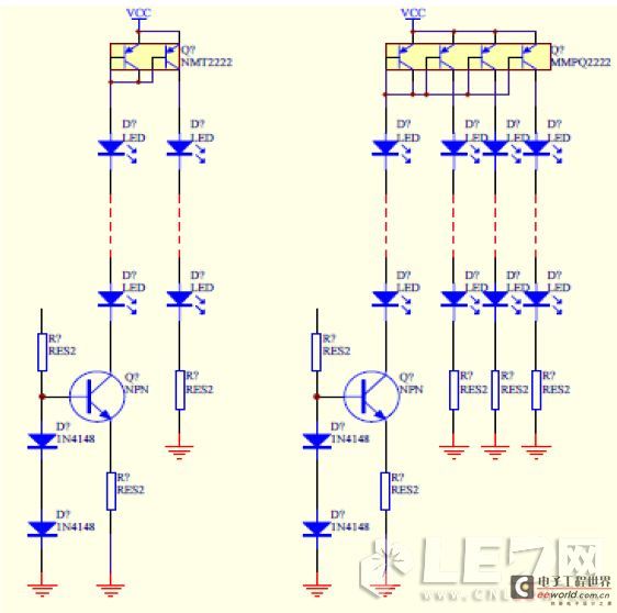

  下图采用集成三极管可以保持每路LED电流一致,这些三极管在相同温度环境下、相同工艺条件生产出来的β值一样,可以保证每路电流基本一样。恒流部分在要求不是很高的条件下可以这样设计,稳定的电压或稳定的PWM伏值驱动稳压后的三极管偏压,做到基本恒流。
  下图采用精度较高的IC做恒流参考源,R可以设定IC输出电流,一经确定R阻值可以使用固定电阻代替。多三极管集成器件的使用可以减少IC的使用数量,从而减低设计产品成本。

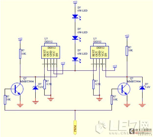

  线性大功率LED恒流输出可以并联使用,在产品设计中我们往往找不到较大电流的驱动IC,一般2A以上就很少见,标称2A的IC也不一定可以极限使用。大于1A的IC工艺成本的原因MOS管都是外置,外置MOS管线路复杂,可靠性减低。并联使用是有效的设计办法。
  下图采用DD312并联参考设计直接驱动3颗6W LED。使能PWM控制信号需要适当的隔离,避免相互干扰和驱动能力问题。EN使能电压要符合规格书要求,不要电压太高损坏EN脚。一般IC耐压是指负载和电源,没有注明激励电压请不要大于5V设计。

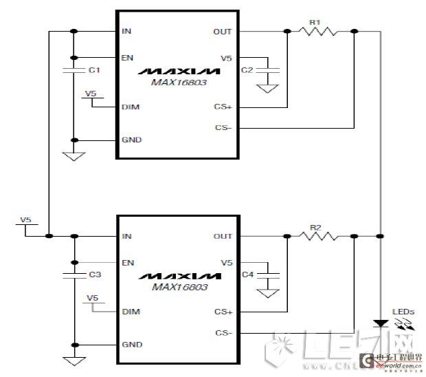

  像这种检测在LED的一端LED恒流驱动IC也可以并联设计驱动,实际上IC是单独工作的,最后在并流一起。DC-DC方式是工作在较高的频率上,需要注意的是PCB布板时避免交叉设计,各自滤波、旁路电容要紧靠IC附近,负载电流最后会和即可。
  当然可以2并,也可以3并或多并联设计,不过要提醒多试之!
