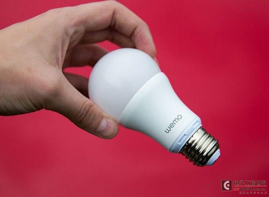

  Belkin WeMo LED灯泡
  先打开WeMo LED灯,然后关上,等1秒钟后再重新打开。过3-4秒后,重复刚刚的操作两遍。一共三次的重复关/开操作后,灯泡就会闪烁,表示手动复位成功了。
  灯泡复位后,你只有4分钟的时间把它跟WeMoLink或者一个兼容的控制设备(Smart Things Hub)进行配对,如果没有配对成功,那么你就需要重新进行复位操作。

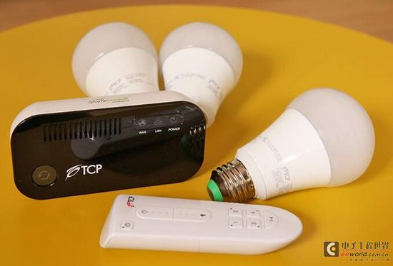

  TCP LED灯泡
  先关闭灯泡,然后打开电源,再关闭,重复3次。三次之后,打开电灯,让它一直亮着,几秒钟之后,它就会慢慢闪烁,表示它可以接入TCP网关了。  Cree Connected LED灯泡

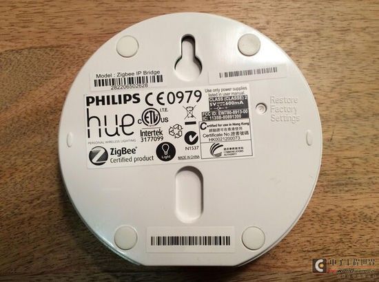

  Philips Hue LED灯泡
  由于Philips Hue API的局限性,目前还不能从app中删除一个灯泡,也没有简单的方法可以对灯泡进行手动复位操作。最好的选择就是在Hue Bridge按钮上强制恢复出厂设置,不过这一操作会删除所有的灯泡和场景,那么你就需要重新安装整个照明系统。操作如下:切换Bridge按钮,然后长按“Restore Factory Settings”按钮几秒钟,就恢复出厂设置了。
