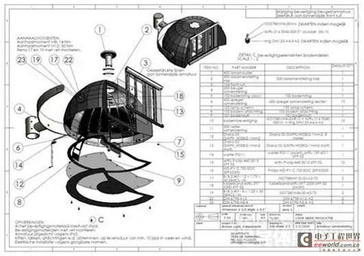

  首先分享一下我查找资料的过程:用Google的“图片搜索”功能,搜索此图片,可以查到案例的名称是BROKEN LIGHT,所在地Katendrecht Atjehstraat, ROTTERDAM, NETHERLANDS(鹿特丹马斯港)。照明设计师: Rudolf Teunissen & Marinus van der Voorden
  Google设计师的名字,找到设计公司网站,继续深挖,找到灯具是MAX DESIGNERS公司设计的,再次动用Google,找到MAX公司网站,在他们网站上翻到此灯的结构图。

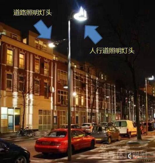

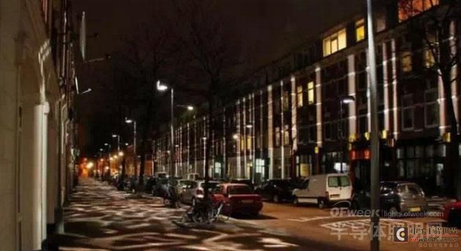

  有些看图不仔细的同学,第一时间就发出“哧”的一声:“马路上照得花花斑斑的,怎么开车啊?”噢漏~请仔细看,马路上是均匀照明的!
  再细看看灯杆,每个灯杆有两个灯头。照向车道的应该是普通路灯配光。网站上找到这个信息:ROADLIGHT CALCULATION:RONALD VREDENBORG,MODERNISTA。人家还请了专人来计算呢~ 说实话确实有一点难度,6米高的灯杆要吧道路照均匀,也是个功夫活哈!

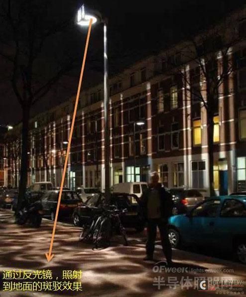

  当然,吸引我们的肯定不是那个均匀照明的路灯,而是人行道这边的特效灯。

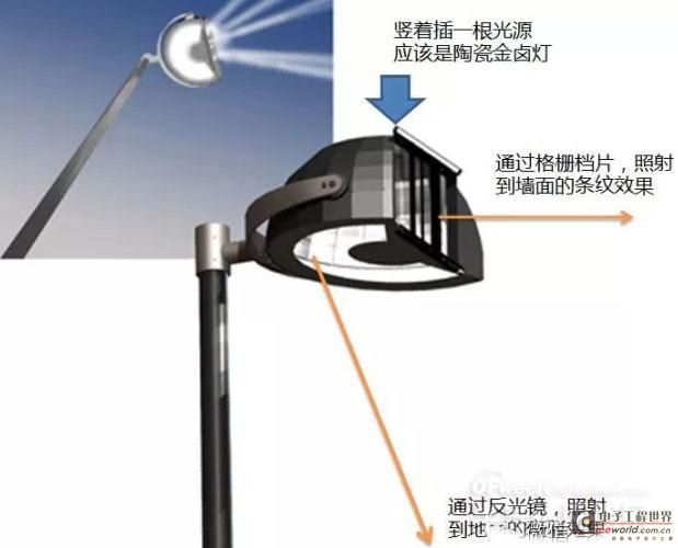

  结合前面的结构图和这个示意图,我们可以大概清楚他的原理:

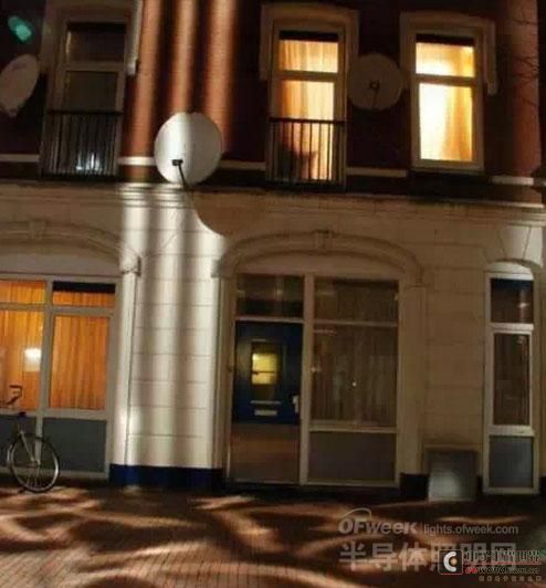

  请留意这个有爱的设计:可调整的格栅,遮挡窗口位置的光,灯光只照到窗之间的柱身!不会对沿街居民造成光污染哦~
  可见,安装调试的工人师傅们可辛苦了,每个灯都要仔细调整,达到设计师要求的效果。网站上查到安装公司是 Citytec,向他们致敬!
