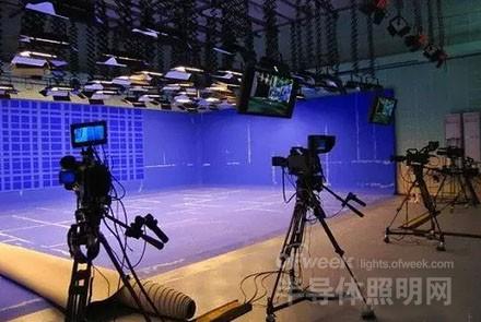

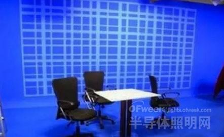

 说起小型演播室,你是不是觉得应该是这样的?
  你觉得后面真的会有大型的LED屏幕负责把那些炫酷的裸眼3D布景飞来飞去?而实际上,小型演播室通常格局是这样的:

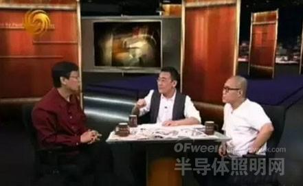

  锵锵三人行的演播室是这样的:
  你在电视上看到的所有布景其实都是后期加上去的,那么你就想问,就像锵锵这样的节目,涉及好几台机器在拍,不同嘉宾的镜头轮流切换,这种小型演播室应该怎么样布灯,才能符合录制的要求呢?
  先给大家看看照片,留意顶上的布灯:

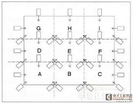

  图:综艺节目在镜框式舞台中的网格式布光应用。  使用网格式布光法,就可以完美地覆盖几个表演区域。灯光设计师需要考虑的就是如何合理地在舞台上划分区域。不一定非要使用3×3的网格,根据舞台的大小和布景道具的布局,可以采用3×2或是4×3的形式。
  图:标准的3X3网格式布光,把舞台平面分成了九格,每个格子中都有相应负责各个方向的光。

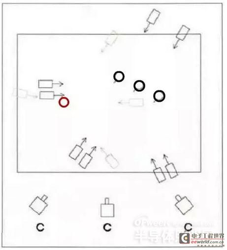

  例如,在访谈节目《纪录片编辑室》的布光图中,红色圈表示主持人,3个黑色圈表示采访对象,3台摄像机进行节目录制。对每台摄像机来说,都需要最基本的三点式布光照明。由于多机拍摄,机位各自不同,同一位置的灯光对不同机位的摄像机来说,光的作用就会改变:面光变为侧光,侧光变为面光。在图中,舞台被分割为左右两边,由于电视录制的需要,灯具数量和方位比基本的网格式布光要增加。当然,在实际应用中还对景片进行了灯光处理。
  图:访谈节目的网格式布光。
