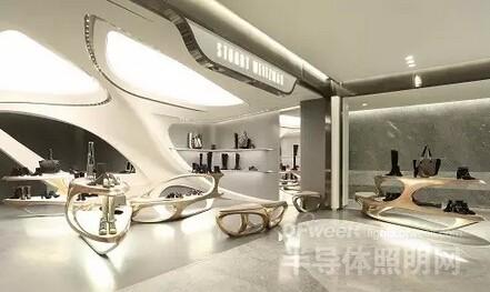

  基于仿生学的曲线风格是 Zaha 代表语言,这意味着大面积的曲面必须是空间设计的主要语言,同时曲面会塑造出丰富层叠的空间旋律,成为商品的舞台。
  图:纸张只有白色,但光影却让弯曲的纸张立体感完全体现,对于大面积曲面的空间而言,如何用好光影就变得尤其重要。
  单调的颜色运用一来能让陈列商品的质感脱颖而出,二来光影本身就变成了表现构件立体感的核心。

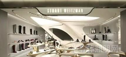

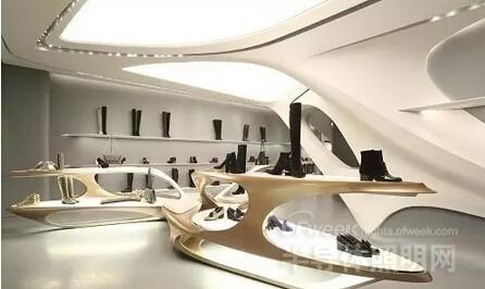

  图:像动物骨骼一般组合式陈列组件作为精美鞋履的展示架,亦为顾客提供座椅,这个独特装置使用了单色金,光影代替了所有的色彩,为这个雕塑一样的装置表现立体感,吸引顾客的视线。

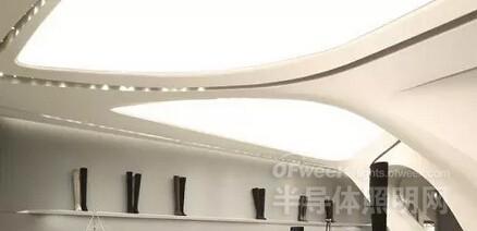

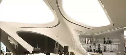

  2、环境光:天花的发光膜结构,作为最突出的视觉造性中心,成为整体空间的大环境光,重点是要保证光色的均匀度以及照度的统一考虑。
  图:异型发光膜是表现造型的重要手法之一,实施起来的难点在于均匀度,微课堂专门有文章讲述过。  3、重点照明:即使发光软膜的垂直照度很高也必须增加集中射灯针对展品做重点照明处理,引导顾客聚焦到商品上。

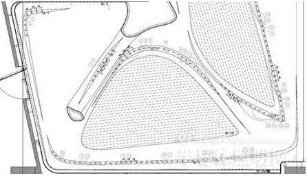

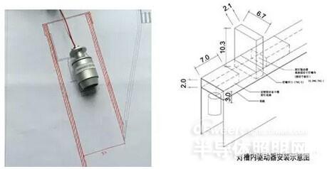

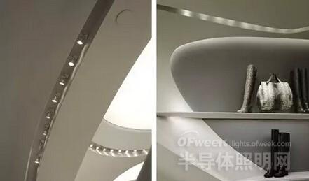

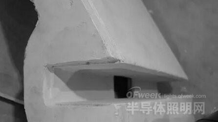

  而这个点的难度在于,弧形的不规侧的天花要求灯具必须依序其规律进行灯具点位布置,藏到曲线中曲,不破坏整体造性韵律。其中针对天花凹槽需选择最小的可调灯具在受限的空间内,针对高度,宽度,角度在相互影响制约中出做精细的计算与处理。

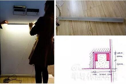

  图:在“带着镣铐跳舞”的限制下,利用测算及实验证明合理性,再和空间设计师不断的争取有效的空间及安装方式。

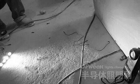

  布灯位置的限制决定了射灯的投射距离和光斑形状必须满足目标的表现要求,而实测是必须的工作。
  图:曲面不仅带来了平面上的特殊,剖面变化也是不连贯的,因此特殊的情形随处可见,灯具的实施配合尤其重要。
  图:构件中的驱动器位置和灯位,每一个开孔,都饱含了照明设计师、灯具厂商、室内设计师与工程师充分的沟通和理解。
  图:最终,我们成功把灯具隐藏到弧线中去,同时为每一个商品陈列都提供了重点照明,让商品像展品一样脱颖而出。

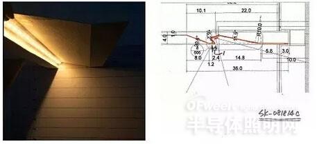

  4、间接照明:天花边界高低曲线的灯光是整体空间的视觉背景也是提升空间高度与展架设计保持统一的视觉效果。而其中解决转角的弧面及高低的落差,则为此设计订制灯具。
  图:见光不见灯的勾勒,往往看不见的比看得见的多得多,考究得多。
