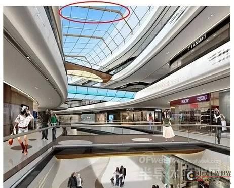

  先来看Q群里学员提的问题吧:
  图:学员提问“中庭最高处的这几个灯,应该选什么瓦数?什么光束角?”
  我的回答是:“请问,这几个灯,你怎么检修呢?”
  对!我没有回答他的提问,而是问了另外一个问题。
  作为设计师,不考虑检修,就是耍流氓~

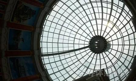

  咱们看一个案例,人家的中庭灯怎么检修的:

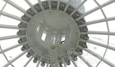

  图:国外某圆形中庭,灯具集中安装在顶部中心。
  图:仔细看看!人家有楼梯爬上去检修的哦!  好吧,能上人的中庭,可任性装灯,电工爬上去检修。
  那么问题来了:人上不去的中庭,怎么办?

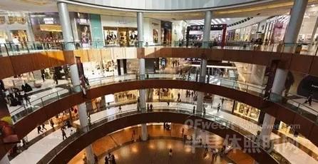

  谁规定了商场中庭必须雪亮雪亮的?你去香港时代广场看看,中庭就是一点亮就好,不需要专门灯光去照亮呢。
  图:中庭并不需要完全雪亮。靠各楼层走廊照明的余光,走路肯定没问题。

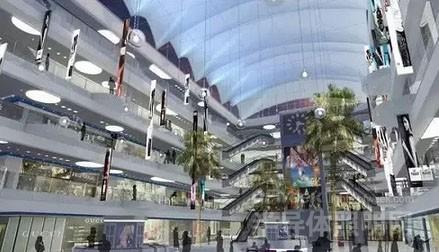

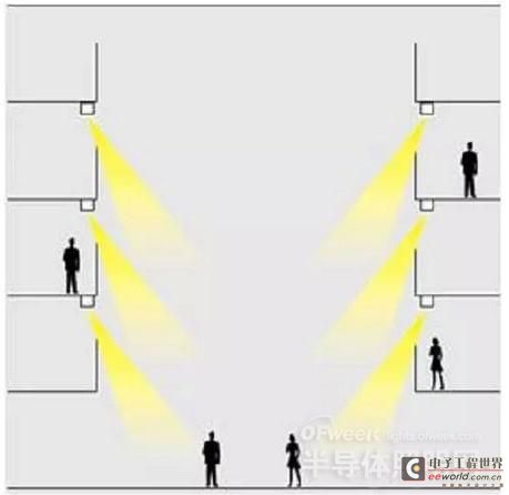

  破解二:把灯降下来!
  灯不一定是要吸在天花上的呢,有些漂亮灯具,也可以降低点高度,当做空间点缀。这样就可以用升降车来检修了。
  图:灯具降低高度,就容易检修了。另外,此图里的天花也照亮哦,可以增加氛围、减少眩光。

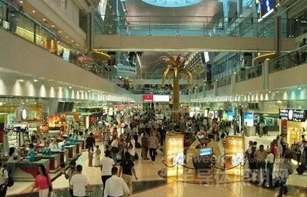

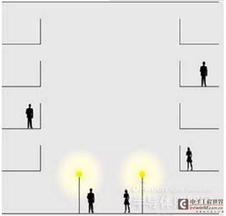

  破解三:地面装灯!
  在中庭地面装灯,一样可以提供基础照明嘛。
  图:请忽视近处的两个灯箱,目光往前看……看到那棵棕榈树了没?那其实是个灯咧~
  图:中庭地面装灯示意图。 破解四:灯装在两侧

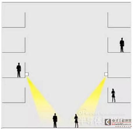

  图:如果室内设计师允许你在两侧栏杆外面装灯,就装几个偏光的投光灯在这吧。
  图:上海嘉里中心,设计时已经考虑到中庭活动的需要,二层布置有投光灯的位置与电源。

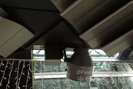

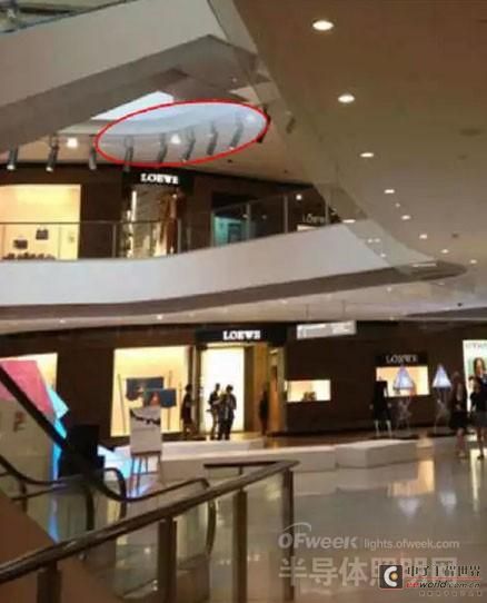

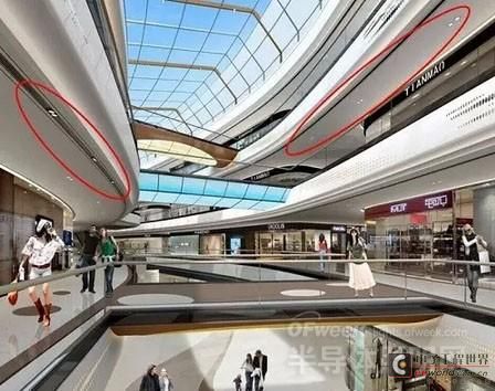

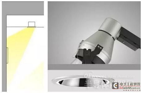

  图:这是徐工最常用的方法,灯具安装在楼层的天花板靠外侧,既不会破坏室内设计师的栏杆外表,又方便检修。
  图:再用回前面学员提问的图片,请注意图中的红圈位置,此处的灯具稍向中庭倾斜角度,即可照亮中庭。
  图:北京芳草地购物中心中庭,陈设通过设立在中岛沿上的射灯重点照明。
  灯具:可倾斜式灯具。
  光源:使用窄光束金卤灯,70W窄光束CDM-PAR30。
