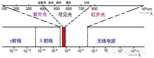

  说到色温,还先得从光谱说起。众所周知,光是一种电磁辐射,通常人眼能看到的是其中380-780nm的部分,见下图。

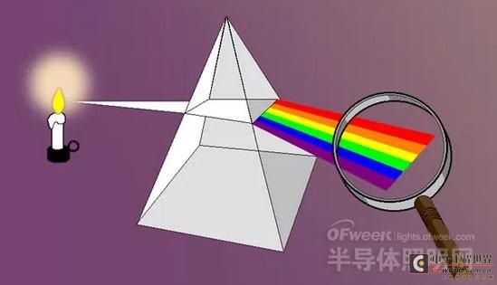

  我们平时看到的白光,是各种色光的混合体。以我们小时候学物理的经验,我们知道,用三棱镜可以把日光分解为各种色光,如下图。
  这红橙黄绿青蓝紫分别对应的正是我们所看到的光所处的780-380nm的不同波段。

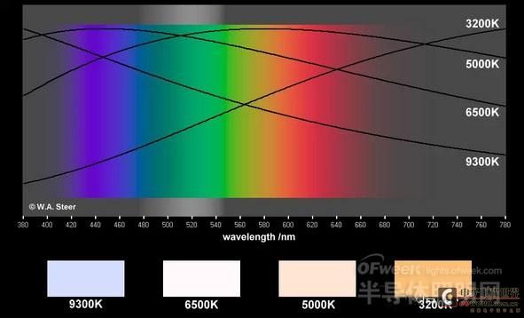

  我们已经知道,可见光谱包含了红橙黄绿青蓝紫多种颜色,也就不难猜到为什么会有色温的变化了——因为表现出不同颜色的不同波长的光在整体里所占的辐射比重不同。如下图所示:
