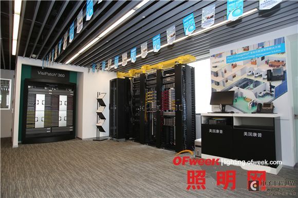

日前,美国康普公司在中国的展示中心举行了全新的揭幕仪式,其展示中心里展出了一款新型低压直流网络智能照明系统“Redwood”,其区别于传统的智能照明系统,除了采用高密度的传感器以外,还采用了低压布线技术,采用48V的低压数据线缆代替了传统220V的高压线缆,将灯具融入到了网络化管理系统,消除了高压相关的人工和安全问题,或将成为未来照明系统中的的主流技术。
  低压布线技术
  据了解,传统的智能照明系统通过一套解决方案需要搭建三套系统:照明系统、电源系统和控制系统。在供电方面,采用220V的高压交流供电,因为具有较高的危险性加大了人工的维护成本。Redwood解决方案将这些系统整合到一个统一的综合弱电系统中,这个融合化的方案只需要一根数据线缆连接着灯具和康普提供的专业的引擎,就可完成供电的需求、控制的需求、传感器数据的收集需求。
  康普大中华区技术总监吴健表示,过去的灯泡动辄几十瓦,现在的LED灯是一个低能耗的设备,只有几瓦、十几瓦,低功耗的东西都可以通过数据网线来统一接入。所以LED诞生之后,不能再把照明放到强电电工领域去使用,而是转到当前网络系统习惯的低压直流领域,让LED照明作为一种提高效率的工具,与网络智能化一起使用来帮助解决能耗问题,而不影响可用性。
  Redwood的智能照明系统中最主要的核心件是“引擎”,其将LED照明的电源转换和控制处理功能集中起来管理。全部LED驱动器都位于Redwood引擎中,Redwood引擎接收线路电压交流电,将其转换成低压直流电,然后通过四对双绞线布线将其分配到LED灯具,但这根线一定是铜缆,只有铜缆才能完成电流的传输。一个REDWOOD引擎可为多达48个灯具提供集中式供电、通信和控制功能。
  定制化灯具接口
  据吴健透露,Redwood并不生产LED灯具,而是与领先的LED灯具制造商合作,提供面向商业场所和数据中心的Redwood认证LED灯具,目前展示中心所用的定制接口的灯具来自国内知名的LED企业真明丽。这些灯具不需要整流器和变压器,而是都有一个RJ45模块,可支持标准四对线的RJ45插头,这个所谓RJ45插头就是电脑网线的水晶头。只需要拿一个网络线接上去,LED灯就会完成照明。
  因此,“Redwood”是一种安装简单、功能强大的照明解决方案,具有持续的节省优势。其低压“即插即用”配置,最多可以减少50%的安装成本,调试时间从几天减少到几个小时,维护成本最高可降低80%。同时,Redwood解决方案可以,降低LED的工作温度,延长其已经很长的寿命,而且无需更换灯泡或镇流器。该系统采用的灵活、低压的接线,普通管理人员即可轻松重新布置照明网络的各个部分。
