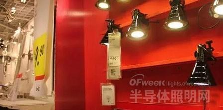

  而十多年前宜家(IKEA)进军大陆开出第一批店,最先为中国消费者解决的问题中,提升光环境就是第一批核心问题。
  所以,宜家的买手为中国市场选取的第一批灯具产品,关系到宜家面对中国消费者的家居设计基础第一课,它们是由什么组成的,你们能猜到吗?

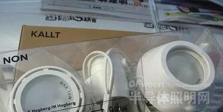

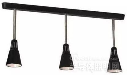

  是下面这类,各种外置电源的壁画射灯:

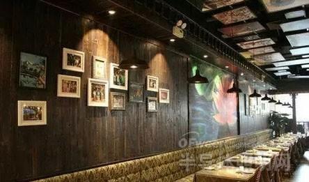

  彼时的中国人家居中,“有没有墙上的重点照明”是判断一个家是否“上档次”的重要指标,所以哪怕是拉线麻烦(外置电源射灯需要通过拉插座解决),这种小射灯也瞬间受到了很多年轻人的追捧,要知道,“有了照画的射灯”,是逼格多高的一件事。
  图:墙上壁画有了灯,品位瞬间飙升。  后来,用法延伸到了书架的射灯,核心都是解决客厅垂直照度的问题:

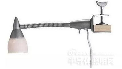

  后来,改良的小台灯也常被跨界使用于照壁画:

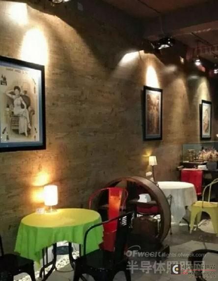

  所以,家居逼格如何瞬间提升,答案就是:用好壁画的射灯。
  近日有朋友问老菜鸟,对着哥们儿你写的东西给新家做了照明规划,但是我的照片墙和挂画怎么办呢?哦,对不起,老菜鸟忘记了每个屌丝的内心都住着一个文艺青年。家,除了温馨,还要有bigger!

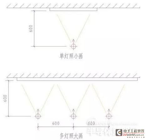

  套用前提:一般商住房天花板高2.3~2.5米;一般壁画中点高度在视平线处,约1.5m。
  光源选择:中角度射灯(光束角30°~50°),35W卤素灯杯 或 5~7W的LED射灯。
  灯具安装位置怎么确定呢?

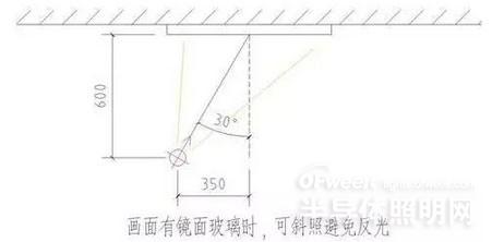

  请记住这个黄金位置:30°投射!
  图:立面示意图。灯具距离墙面600mm,投射角度约30°
  图:平面示意图。如果画幅较多或较长时可以多布灯,需要注意的是灯间距,不宜太远,一般灯距和墙距相近即可。
  图:如果壁画是有玻璃镜面的,垂直正对着画照射,会有反光刺眼。这时可以稍斜着点照,那就不会有镜面反光进眼睛了哦。斜多少?同样是30°!

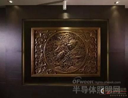

  图:你确定是在照画?问题在于:灯离墙太近了!还记得上面的30°法则么?

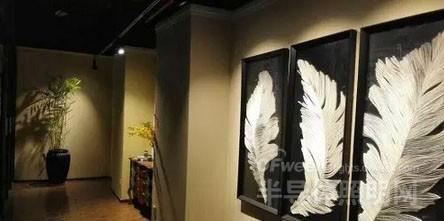

  图:大幅壁画、大面积挂画,不宜采用单幅照亮的方式。如果采取整体照亮的洗墙方式,可能会更好一些。
  图:这个是正面栗子~ 瞧瞧人家这均匀度,真真是极好的。

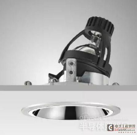

  1、嵌入式安装的射灯,很经典的款式,效果好还不眩光。您家就可以装这款哦,亲!一般可调的倾斜角不超过30°。

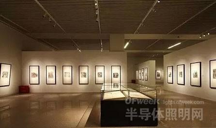

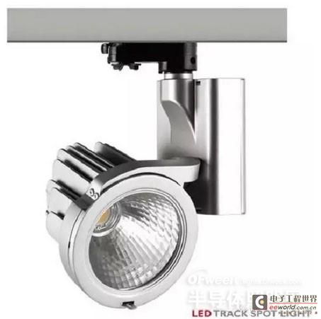

  3、轨道式,或称为导轨式、路轨式。适用于需要灵活调整位置,且需要调整较大倾角的场合,例如画廊、展览馆等。
  图:在这样的展馆中展品会随时更换位置或大小,安装轨道射灯就灵活多了。

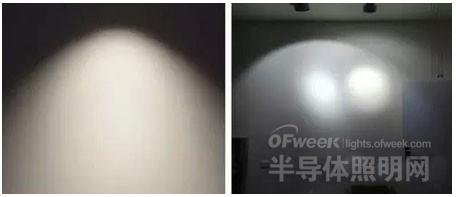

  等等,好像,有时灯具没有选错,安装的位置也OK,可为什么还是那么奇葩呢?哦,那看看下面两幅图你应该就明白了。
  图:想象中的光斑 vs 现实中的光斑。
