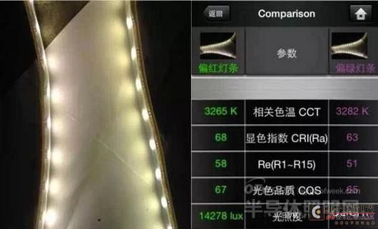

  依旧使用上回的栗子,这两组灯条,他们的“相关色温”只相差20K!可以说是几乎完全相同了。但事实上,他们却是明显不同的光色。问题出在哪里?

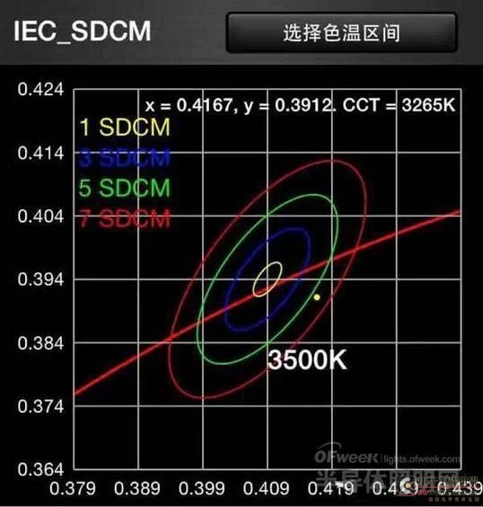

  真相是这样的:我们来看看他们的SDCM图:
  下图是左边那根暖白的3265K,请留意绿色椭圆右边的小黄点,就是本光源在色度图上的位置。
  下图是右边那根偏绿的,他的位置跑到红色椭圆外面的右上角去了。
  看不懂?咱们依旧使用上次京广线的栗子。
  上次我在西安,告诉老婆说在郑州。后来她聪明了,学会看地图,知道除了京广线,还有很广阔的地盘。在地图上画几个圈:黄、蓝、绿、红,分别距离“郑州市中心”距离50、100、150、200公里。规定:今后除了要说城市,还要报告离市中心的距离,超过200公里之外,就不能说“在郑州”。
  这个“距离圈”,用在色度坐标图里,就是SDCM的概念。

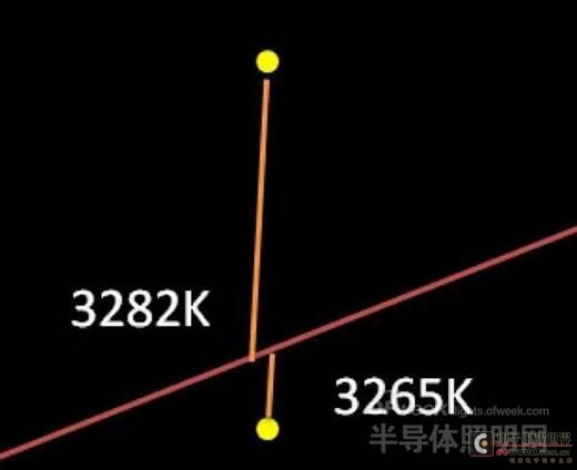

  先看看上例两个光源在色度图上的位置,他们距离黑体曲线最近处的数值分别是3265K和3282K,看上去只相差20K,但实际上他们的距离可远了~和西安距离郑州差不多了~
  测试软件里没有3200K的线,只有3500K,我们自己画一下3200K的圈圈:
  黄、蓝、绿、红四个圈,分别代表距离“完美光色”的距离是1、3、5、7个“step”。
  这个“step”的意义是什么?为什么不是正圆而是椭圆?……如果你一定要搞明白的话,微课堂曾经发过一篇文章,请输入“140803”查看《请不要再曲解麦克亚当椭圆》。其实不明白也没关系,你只要记住:光色差别在5个step以内时,人眼基本区别不出来,这就够了。
  我们看:下面这个点,距离“完美”光色正好在5step以内,我们认为它是比较漂亮的光色。而上面那个点,已经跑出7step去了,人眼就能明显发现他的偏色。
