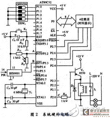

  本系统主要由光照检测电路、热释电红外线传感器及处理电路、单片机系统及控制电路组成。工作时,光照检测电路和热释电红外线传感器采集光照强弱、室人是否有人等信息送到单片机,单片机根据这些信息通过控制电路对照明设备进行开关操作,从而实现照明控制,以达到节能的目的。
  系统硬件设计
  按图1构成的系统硬件电路如图2所示。为了使系统功能更加完善,在该系统中可以增加时间显示电路,用于显示当前的时间。目前较为流行的单片机有AVR和51单片机,从系统设计的功能需求及成本考虑,51单片机性价比更高。AT89C52是拥有2个外部中断、2个 16位定时器、2个可编程串行UART的单片机。中心控制模块采用AT89C52单片机已完全满足设计需要,实现整个系统控制。当外界环境光照强时,光敏电阻R13阻值较小,则A点电平较低;当外界环境光照弱时,光敏电阻R13阻值较大,则A点电平较高,将此电平送到单片机,由程序控制是否实现照明。

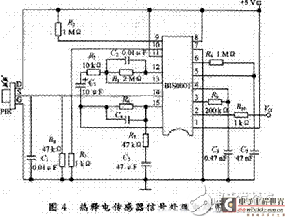

  信号处理电路
  本设计采用BIS0001来完成对热释电传感器输出信号的处理。BIS0001是一款具有较高性能的热释电传感器信号处理集成电路,它主要由运算放大器、电压比较器、状态控制器、延迟时间定时器以及封锁时间定时器等构成。由BIS0001构成的信号处理电路如图4所示。
  图4中,热释电传感器S极输出信号送入BIS0001的14脚,经内部第一级运算放大器放大后,由C3耦合从12脚输入至内部第二级运算放大器放大,再经电压比较器构成的鉴幅器处理后,检出有效触发信号去启动延迟时间定时器,最后从12脚输出信号(Vo)送入单片机进行照明控制。
