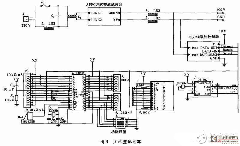

  采用直流400 V母线的供电方式,即输入的220 V交流电压先进入APFC方式整流滤波电路输出直流电,再通过直流母线连到各个照明单元中的DC/DC电子降压器,最后输出满足驱动大功率射灯及LED灯组需要的直流电压。这种方法的优点是利用一台高效率的APFC电路对交流220 V电压进行整流后获得约400 V直流电压,因此,在N个照明单元组成的照明系统中只存在1个APFC电路工作频率,减少了电磁干扰。由于母线上传输的是直流电流,因此线路上只存在电阻损耗,克服了线路电感上的压降,可长距离传送电能。通过电力线载波模块作为通信模块完成主机对整个系统各照明单元的启动、停止、亮度调节,自动开关等控制。本设计采用LM1893构建的模块,LM1893可以在半双工方式通信,主机和分机均采用I2C的方式进行数据的收发。
  控制部分单片机C51及相关外围电路构成。16字×2行的HD44780LCD作为显示器与51相连,实时显示系统状态。当某照明单元出现故障时,通过蜂鸣器发出警报,提示工作人员。DS1302及相关外围电路构成外部定时电路,优点是DS1302有两个供电方式,当使用环境中有电时,通过系统电源获得电能。设施停电时,则通过1 000μF的低压大电容供电,且该芯片功耗低,足以满足该芯片正常工作约72 h,这样就保证了系统不用在每次停电来电后都要重置时间。主机整体电路如图3所示。

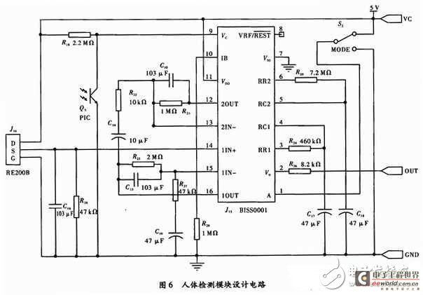

    人体检测模块由热释红外检测元件RE200B、红外热释电处理芯片BISS0001以及相关外围器件构成。RE200B是接收人体发出红外线的核心元件,是整个电路的信号接收部分。人体检测模块整体设计如图6所示。Q5为光敏三极管,用来检测环境照度。当作为照明控制时,若环境较明亮,三极管会导通,使9脚的输入保持为低电平,从而封锁触发信号Vs。
  SW1是工作方式选择开关,当SW1与1端连通时,芯片处于可重复触发工作方式。当SW1与2端连通时,芯片则处于不可重复触发工作方式。输出信号Vo进入单片机MK7A23P/14P中进行控制。当检测有人时Vo输出高点平,此时MK7A23P/14P的13口将输出高电平,9口输出低电平,则Q1导通,Q4关闭。此时, 大功率LED 关闭,灯组中的射灯将开始工作,同时电流检测器将检测的信息送入MK7A23P/14P中,当检测无电流时说明射灯出现故障通过电力线载波反馈到系统主机。无人时,反之,灯组中大功率LED组打开,射灯将关闭。通过调节13口、9口的输出脉宽可以改变射灯或大功率LED灯组的亮度,通过11口、10口测得分压值可以测定灯组中IED是否工作并将此信息反馈到主机。
