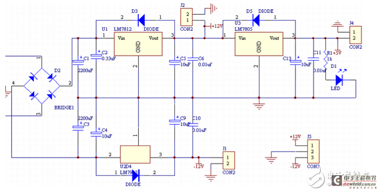

  电源电路设计
  本系统主要采用+-12V电源和+5V电源,电路图如图所示:

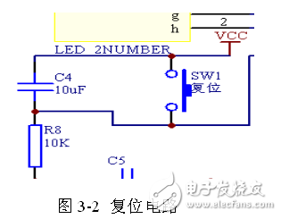

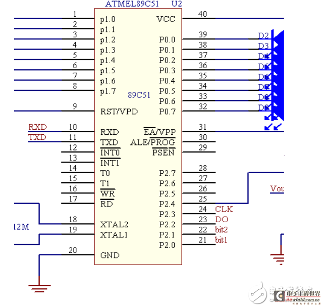

  AT89S51的RST引脚为复位引脚,只要在RST引脚上出现两个机器周期以上的高电平,即可实现复位。本设计采用的是按键复位,如图3-2所示,当按下按键后,电容被短路,RST引脚就处于高电平,就可以达到复位的目的。
  图3-2 复位电路

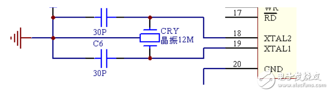

  AT89S51单片机的时钟信号通常用两种电路形式得到:内部振荡方式和外部振荡方式。内部振荡方式所得的时钟信号比较稳定。在引脚XTAL1和XTAL2外接晶体振荡器(简称晶振),就构成了内部振荡方式。由于单片机内部有一个高增益反相放大器,当外接晶振后,就构成了自激振荡器并产生振荡时钟脉冲。内部振荡方式的外部电路如下图3-3所示。图中,两个电容起稳定振荡频率、快速起振的作用,其电容值一般在20-30pF。晶振频率的典型值为6MHz或12MHz,设计中电容取30pF,晶振为12MHz。
  图3-3 晶振电路

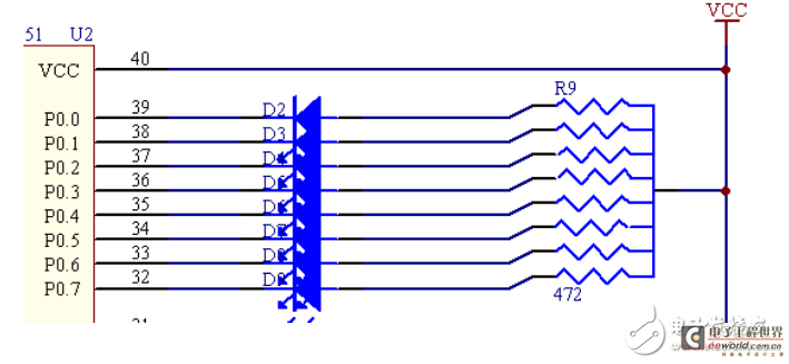

  本设计中单片机的各管脚的控制功能阐述如下:1、P0口是一组双向I/O端口,它分时提供低8位地址和8位双向数据。在设计中P0.0~P0.7接上发光二极管后与八个上拉电阻相连,用于模拟照度补偿。2、P1口是一个带内部上拉电阻的8位双向I/O端口。本设计中P1口与两个LED数码管相接,构成光照度显示部分。
  图3-4 主控制电路
  3、P2口是一个带内部上拉电阻的8位双向I/O端口。设计中,P2.2-P2.4用于外接A/D转换芯片,P2.0和P2.1用于三极管的驱动,P2.5用于采用PWM方式调光,P2.6和P2.7用于实现手动与自动切换及手动调光功能。
  4、P3口是一个带内部上拉电阻的8位双向I/O端口。在整个系统中,这8个引脚 还具有专门的第二功能。本设计中用到P3.0和P3.1作为串口输出,RXD与TXD与电平转换芯片MAX232相连,信号经过电平转换后在PC机连接,通过光照度监控系统对光照度进行计算机监控。具体见上图3-4所示

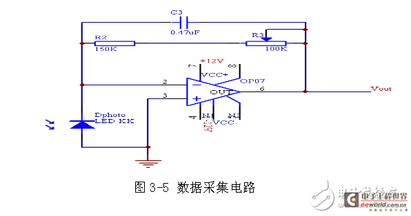

  数据采集及处理电路
  本设计中选择光敏二极管作为光照检测元件,具体电路如图3-5所示:

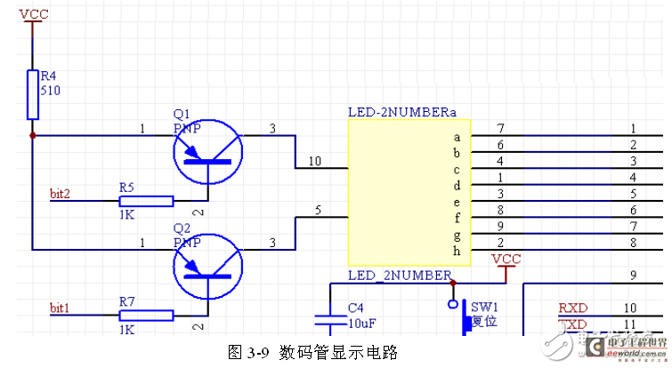

  显示电路设计
  本设计采用LED动态显示方式,使用两个LED数码管进行显示,数码管是共阳极接法,分别显示个位和十位数据。a~h分别与P1口的八根I/O线相连,低电平有效,形成段选线多路复用,它们的公共端则由PNP型三极管8550控制。如果8550导通,则相应的数码管就可以亮,而如果8550截止,则对应的数码管就不能亮,8550是由P2.0,P2.1控制的,这样我们就可以通过控制P2.0、P2.1达到控制某个数码管亮或灭的目的。此外三极管还具有驱动作用,能够使数码管亮度加强。如图3-9所示。
  照度补偿电路设计
  通过数码管显示的电压值,能够反应出光照度的大小,因而就可以根据数码管的显示来进行照度补偿。本设计中利用8个发光二极管作为照度补偿的演示,通过制作表格,建立起电压值和发光二极管点亮的个数两者之间的关系,如下表3.2所示:

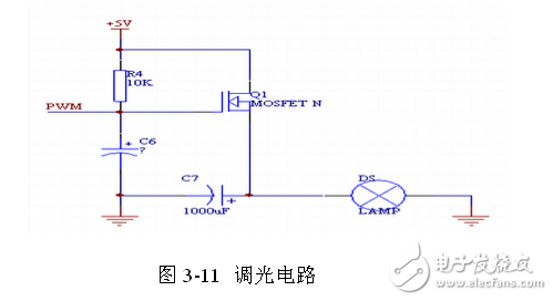

  调光电路
  本设计中采用PWM方式进行灯光调节,主要采用软件来实现。调光分智能调光和手动调光,通过P2.6和P2.7端口来控制。

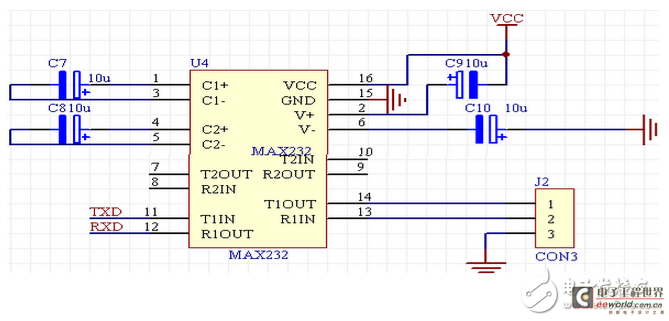

  串行接口电路设计
  为了使设计的电路更加智能化,能够与当今社会接轨,能够使人们随时地对光照度进行监控,本设计还设置了单片机与PC机的串行通信接口电路,为今后的网络化控制预留了空间。设计中采用单片机作为下位机,PC机作为上位机,利用MAX232作为电平转换来进行串行通讯。 MAX232是MAXIM公司生产的低功耗、单电源双RS232发送/接收器,MAX232芯片内部含有一个电容性电压发生器,可把输入的+ 5V 电源变换成为RS232 所需的±10V 电压,所以采用此芯片接口的串行通讯系统只要单一的+ 5V 电源即可。该芯片取用了16引脚的双列直插式封装。
