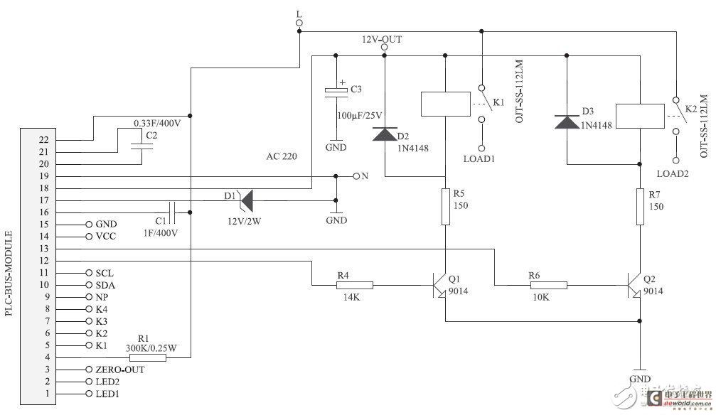

  接收模块的电路
  采用PLCBUS-9402393 芯片设计的接收模块电路如图6 所示。一个接收模块可以控制两个照明回路,分别由芯片的12 脚和13 脚控制,每个回路可以设置一个主地址和15 个副地址。接收模块的19 和22 管脚连接电力线,从电力线上接收指令,芯片判断其指令中的目的地址是否与模块某接收到指令后判断其指令中的目的地址是否与模块某回路的地址相同, 如相同按照指令代码对芯片12 脚或13 脚输出高电平,Q1 和Q2 三极管 9014 起放大电流的作用,电流增大至 信号继电器 OJT-SS-112LM 动作电流后,使继电器 线圈 导通,则K1 或K2 闭合,照明回路LOAD1 或LOAD2 导通,灯光打开。如按照指令芯片12 和13 管脚无高电平输出或输出值小于信号继电器动作电流时, 则相应照明回路关断,灯光关闭。接收模块执行完控制指令后将发送反馈信息给控制模块。墙壁开关可安装在接收模块后,只有在模块供电后, 才能使用墙壁开关打开灯光,这样可以有效节约电能。
  图6 接收模块照明灯光 控制电路

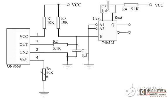

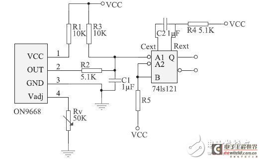

  图7 控制模块电路  照度传感器控制电路
  照度传感器采用On9668,是一个可实现光控阀值可调的光电集成传感器。电路如图8,图9 所示。控制模块电路中的按钮K1,K2,K3,K4 采用照度传感器电路代替, 芯片PLCBUS-9402393 的5,6,7,8 管脚各连接一个照度传感器。当环境亮度达到照度传感器Uadj 设置值时,OUT 管脚输出高电平或低电平,OUT 管脚连接单稳态触发器,这样从Q 端输出脉冲信号,输入到PLCBUS-9402393 芯片管脚5,6,7,8 端, 相当于触发控制模块电路的K1,K2,K3,K4 任意按键,就可发出相应控制指令。图8 为环境照度大于设定值时,发送触发脉冲的电路,图9 为环境照度低于设定值时,发送触发脉冲的电路。
  图8 照度传感器控制电路1
  图9 照度传感器控制电路2
  传感器模块作为发射器使用,传感器模块连接两个亮度传感器。每个接收器有不同地址。假设暗区接收器地址为B1,亮区接收器为B2,也可将所有同侧教室的暗区接收器设为B1,亮区接收器设为B2,照度传感器检测到低于特定照度时,传感器模块K1 就会触发系统发送B1 on 指令, 所有地址为B1 的模块都会接收指令从而供电,教室暗区的灯就会打开; 当另一照度传感器检测到高于特定照度时,暗区传感器模块K2 就会动作,发送B1 off 指令,所有地址为B1 的模块都会接收指令断电,教室暗区的灯就会关闭。这样实现暗区灯光根据本区域的实际亮度进行自动打开和关闭,保障教室一定的照度。
