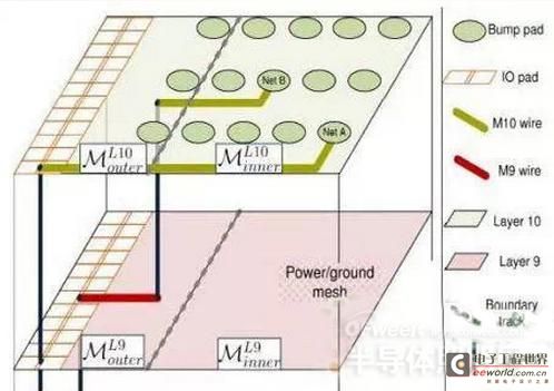

  图5:分别位于第9层和第10层的第一和第二个重新布线层。电源地网放置在M_inner^L9。可布线的区域是M_outer^L10∪M_inner^L10∪M_outer^L9。
  重新布线层布线的问题表现在连接凸点焊盘Bi和输入/输出焊盘Oi之间的网络Ni。第一和第二个重新布线层分别是M9和M10,见图5。
  我们根据边界线将这个区域命名为内部/外部区域。整个重新布线层被划分为4个区:M_inner^L9、M_outer^L9、M_inner^L10和M_outer^L10。
  术语定义
  ●可布线区(伪单层):M_outer^L10∪M_inner^L10∪M_outer^L9
  ●外部区:M_outer^L10∪M_outer^L9
  ●内部区:M_inner^L9∪M_inner^L10
  伪单层重新布线层的布线问题是在可布线区内完成网络Ni的Bi和Oi的实际连线,并最大限度地减小内部区的面积。这也意味着边界线不是固定的。解决方案就是要确定边界线的位置。

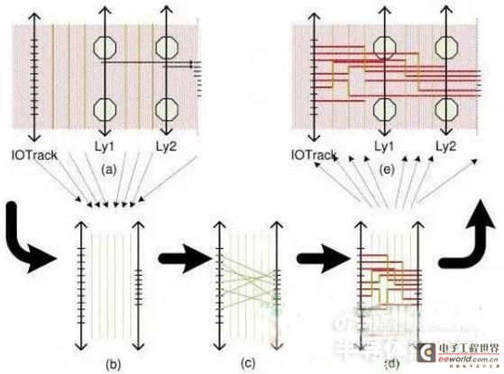

  第一步是区域性层分配、可移动的引脚分配和版图抽取。
  第二步是完成从一个凸点焊盘到一个引脚的网络布线。
  第三步是确定使用哪根线。
  第四步是完成从I/O焊盘到引脚的布线。图6显示了完成可移动引脚分配流程的简单例子。
  第一步最重要。好的可移动引脚分配能最大限度地减少重新布线层走线。
  图6:这个简单例子解释了布线流程
  (a)区域性层分配,可移动引脚的分配以及版图抽取。
  步骤(b)和(d)描述了使用哪根线以及使用通道布线完成从I/O焊盘到引脚的布线。
  (e)展示了重新映射进原始版图的布线结果。

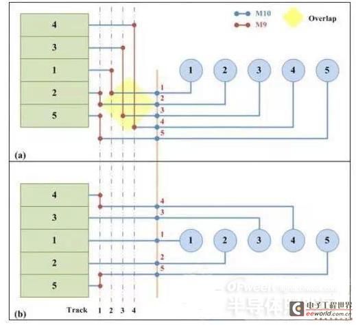

  图7:可移动引脚分配的两个版本
  (a)从单边排序的可移动引脚分配。
  (b)使用凸点引脚选择算法的可移动引脚分配。凸点引脚选择算法可以实现更少走线的布线结果。
  图7显示了两种可移动引脚分配方法。第一个版本从同一边完成每排凸点的可移动引脚分配,因此引脚顺序和凸点顺序是相同的。这种方法可以快速完成可移动引脚分配,但缺点是顺序被凸点排固定了。如果凸点顺序不理想,就会产生大量的走线。

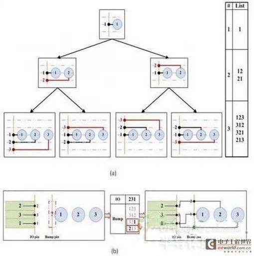

  第二个也是推荐的方法是引脚选择算法,如图8所示。
  第一步产生所有可能的可移动引脚顺序,并在没有任何交叉网络的情况下完成从凸点到引脚的布线。
  第二步是按照最少交叉数量的原则从第一步选择可移动引脚顺序。凸点选择算法确保凸点到引脚连接没有任何交叉,引脚到焊盘的交叉数量最少。
  在使用凸点选择算法后,再由通道布线算法完成从引脚到I/O焊盘的布线,并确定走线数量,分配走线资源。最后将布线结果重新映射到原始版图,完成伪单层的重新布线层布线。
  图8:凸点选择算法。
  (a)产生可移动的引脚顺序。
  (b)选择可尽量减少可移动引脚和I/O焊盘间交叉连接的引脚顺序。

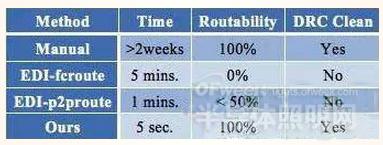

  上述框架结构已经在一个大规模的商业项目中实现。首先,芯片被分为4个区:W、N、E和S。每个区包含100个以上的信号凸点。针对每个区,我们的布线器可以在不到5秒的时间内产生结果并完成命令脚本的下载。
  通过在Encounter Digital Implementation (EDI)中提交这些脚本就完成了物理布线。这个结果也可以用任何引脚至引脚布线器实现,因为所有引脚位置都分配好了。设计规则检查(DRC)判断所有结果都是好的。
  布线结果见图6和图7,同时总结在表I中,其中fcroute是在所定义的EDI中的倒装芯片布线器,p2proute是点到点布线器。由于没有签署披露协议,因此只显示了部分结果。
  表I:布线结果小结。
