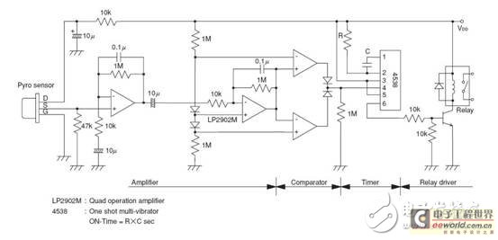

  LED照明正在向智能化方向发展,目的是为了更好的节省能源和实现智能控制,智能化需要将传感技术、信号智能处理技术、电子控制执行技术整合在一个系统里,LED光源模组的点亮还需要用直流恒流电源驱动。

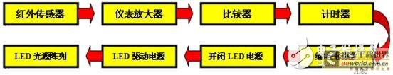

  红外自控LED节能灯具系统方案设计思路
  具体的红外自控LED节能灯具产品方案设计思路,应依据信号采集和处理的路径,设计各功能部分,整体上满足产品设计的目标。红外传感器输出的信号很小,必须加以放大才能使用,因此红外自控LED节能灯具系统方案设计思路如图6所示,将红外传感器的微弱信号通过一个四运放(LP2902M)的仪表放大器放大和比较,经CD4538多谐振荡器组成的计时器电路,再经一大功率三极管驱动继电器实现LED电源的开闭,由LED驱动电源去点亮灯具中的LED光源或LED光源阵列。电原理图如图7所示。
  图6 红外自控LED节能灯具产品方案设计思路
  图7 红外自控LED节能灯具系统方案电原理图
