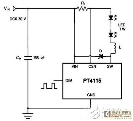

  LED射灯驱动电路
  V IN 上电时,电感( L ) 和电流采样电阻( RS )的初始电流为零,LED 输出电流也为零(见图2 )。这时候,内部功率开关导通,SW 的电位为低。电流通过电感(L )、电流采样电阻( RS )、LED 和内部功率开关从V IN 流到地,电流上升的斜率由V IN、电感(L ) 和LED 压降决定,在RS 上产生一个压差VCSN, 当为 115 mV 时,内部功率开关关断,电流以另一个斜率流过电感( L )、电流采样电阻(R S )、LED和肖特基二极管( D ); 当( V IN-VCSN ) 为85mV时,功率开关重新打开,这样使得在LED 上的平均电流为IOUT = ( 0. 085+ 0. 015) /2 RS = 0. 1 /R S.如果不使用调光功能,可使DIM 引脚悬空,这时可输出设定的最大电流。
  图2 LED射灯驱动电路

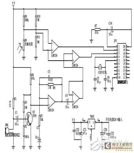

  基于AT89C2051的智能控制器
  基于AT89C2051的智能控制器电路如图4所示,其主要由传感器单元、A D 转换单元、控制器单元组成。AT89C2051芯片用于对来自声控和光控传感器检测到的信号经过整形以后的信号数据做处理,进而控制LED 驱动器。该电路中AT89C2051 的p3. 0 和p3. 1端口用作输入信号检测,剩下的13 个端口可选择输出控制。软件流程图如图5所示。
  图4 智能控制器电路图
