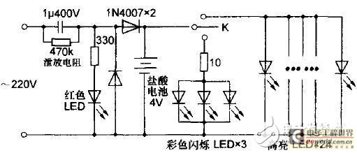

  根据实物画出的电路工作原理图如图5所示,220V交流市电经电容降压、二极管整流后给铅酸蓄电池充电,红色LED作充电指示。充好电后使用时闭合按钮开关K,将首先接通3颗彩色闪烁LED,发出梦幻般变化莫测的七彩光芒,在夜间平添一些生活乐趣,再按一下开关K则关闭彩色闪烁LED,接着再按才会接通24颗并联的高亮LED,由于数目较多,照明效果很好。
  当铅酸电池电压为4V时,实测彩灯工作电流约60mA,高亮LED电流竟达600多mA。这样大的电流不仅使得每次充满电后照明时间不会太长,而且会对电池内部结构造成损伤,缩短使用寿命,因此必须给高亮LED串入一个小阻值限流电阻,经多次试验选定1.2Ω时工作电流最终降为320mA,而亮度变化不太明显,因该款灯改动不大,改造后的电路原理图省略。
  通过以上剖析发现,市场上出售的各种LED灯电路大多过于简单,虽说价格十分便宜,但在客观上仍会造成能源浪费,只有经过一番合理改进,才能既保留它经济便携的优点,又有效地提高使用安全性和可靠性。
