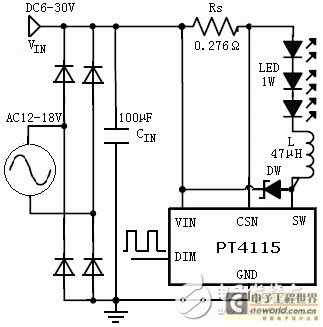

   恒流驱动电路设计:基于PT4115的LED驱动电路如图1所示,电路可采用Atmega8单片机作控制器,设置两个输入接口,电路的输入电压可以是直流也可以是交流,采用PWM信号加至PT4115的DIM端实现LED调光,设调光按钮。
  图1 基于PT4115的LED驱动电路图
  降低电路功耗的改进方案
  欲减小电路反馈电阻的功耗,最直接的方法就是降低反馈电阻的阻值,在电流相同的情况下,根据电阻功耗公式可知:电阻阻值能降低多少比例,功耗亦能降低多少比例。但是,反馈电阻的阻值减小意味着反馈的电压值不足,电路将无法工作,因此需要设计一个放大电路,在减小反馈电阻阻值的同时,保证反馈的电压大小不变。本文设计的放大电路为差分放大电路,如图4所示,反馈电阻Rf两端的电压Vf+和Vf-分别加到运放的同相输入端和反相输入端。
  图4 反馈差分放大电路
  由图4,得到VK的计算公式为:
  (4)
  由式(4)可知,通过设置不同的系数,就可以得到相应的信号放大倍数。在图4中,R3=R2=10kΩ,R1=R4=100kΩ,则由式(4)可知:
  (5)
  对于如图4所示的节能效果,可做一组对比计算,假设有一个常规的 Buck LED驱动电路,其驱动电流的区间为(0,1A),对应的反馈电压Vk的区间为(0,800mV),因此其反馈电阻的大小为0.8Ω,当驱动电流为1A 时,反馈电阻的功耗为0.8W;由式(5)可知,当Vk的区间为(0,800mV)时,(Vf+,Vf-)的区间为(0,80mV),因此等效反馈电阻R 为0.08Ω;当驱动电流为1A时,等效反馈电阻的功耗为0.08W,功耗是常规Buck驱动电路的1/10左右。电路是线性放大,允许工作电流变化范围大,即调光范围大,检测信号能准确、顺利地传输到输出端。
  经实验验证:反馈电压Vk用如图4所示的差分放大电路处理后,LED的驱动电路的反馈通路损耗降低明显,与预期吻合。LED驱动电路的总输出效率为95.5%以上,采用降反馈通路损耗后,平均来看,总输出效率提高了约3.5%。
