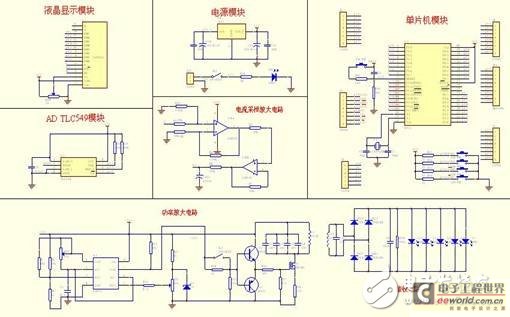

  系统硬件设计
  此设计总体主要以包括能量发送模块和能量模块为主。其中能量接收模块为一个带能量接收单元和五个LED灯。两个模块之间没有任何导线连接,电能的传输通过感应线圈,由能量发送模块以无线方式传输给LED照明模块,线圈间的介质为空气。控制模块中通过按键方式对电压增益进行调节,进而控制发送能量的大小从而达到对接收模块中LED的亮暗进行调节的功能。
  硬件电路总框图

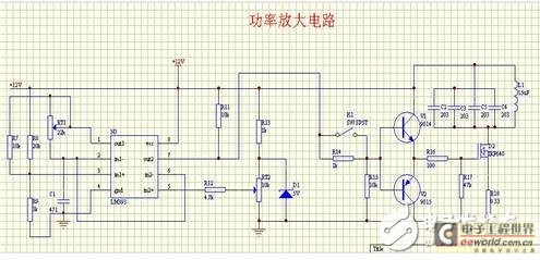

  能量发送模块
  工作原理:首先通过LM393双电压比较器产生三角波并进行电压比较,产生一个合适的频率的控制信号,再通过IRF540N采用E类功率放大对功率进行放大最后通过LC并联谐振将能量发送出去;其中通过K1控制总电压电压增益从而控制发送能量的大小。

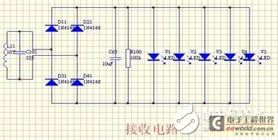

  能量接收模块
  工作原理:由LC并联谐振负责能量接收,经过全桥整流电路形成直流电压,从而对LED进行供电。

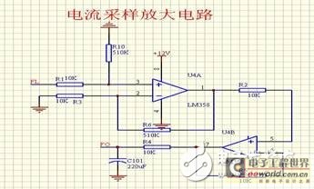

  电流采样电路模块
  工作原理:电流信号转换为电压信号,再接AD转换,变成数字信号,然后经过LM358进行电压放大。

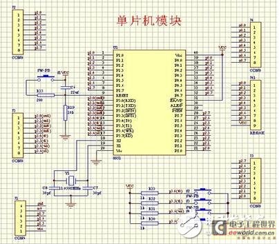

  单片机模块
  单片机主控模块是以芯片AT89S52为主的最小系统板,是我们学习单片机过程中使用的学习板,它拥有优异的性价比、集成度高、体积小、可靠性高、控制功能强、低电压、低功耗的显著优点,完全满足所需。

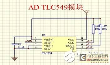

  AD模数转换模块
  TLC549是采用IinCMOSTM技术并以开关电容逐次逼近原理工作的8位串行A/D7芯片,可与通用微处理器、控制器通过I/O CLOCK、CS、DATA OUT三条口线进行串行接口。TLC549具有4MHz的片内系统时钟和软、硬件控制电路,转换时间最长为17μs,允许的最高转换速率为40000次 /s。总失调误差最大为±0.5LSB,典型功耗值为6 mW。TLC549采用差分参考电压高阻输入,抗干扰,可按比例量程校准转换范围,由于其VREF-接地时,(VREF+)-(VREF-)≥1 V,故可用于较小信号的采样,此外,该芯片还单电源3~6v的供电范围。总之,TLC549具有控制口线少,时序简单,转换速度快,功耗低,价格便宜等特点,适用于低功耗袖珍仪器上的单路A/D采样,也可将多个器件并联使用。
  原理接线图
  名称引脚功能定义:1Vref+输入,电压为+2 5 v基准电压 。2ANIN输人,信号输人,由主板上的JK。3输人0~+2.5V电压,3Vref-输人,负基准电压,接主板地。4GND地管脚。5CS输入,片选,转换及输出控制接下载板P2.0。6DOUT输出,串行移位数据,接下载板P2.1。7CLK输人,串行移位脉冲,接下载板P2.2。8VCC+5V电源引脚。
