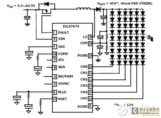

  图3.ISL97674典型应用图

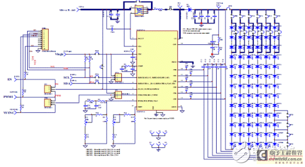

  ISL97671/2/3/4IRZ-EVAL评估板电路
  ISL97671/2/3/4IRZ-EVAL评估板填充72 LED在6P12S配置简化评估和测试
  ISL97674特性可选通道相移控制来减少输入,输出和负载瞬态脉动特征以及传播的光输出有助于减少视频和音频干扰从背光驱动操作。相移可以被编程以同样的相角或在7位分辨率可调。此外,ISL97674还有一个独特的VSYNC功能,接受30 hz ~ 120赫兹帧信号并将其同步到调光频率减少面板,面板的视觉干扰变化。调光频率可在200赫兹到30千赫和可以同步从140赫兹到140赫兹。
