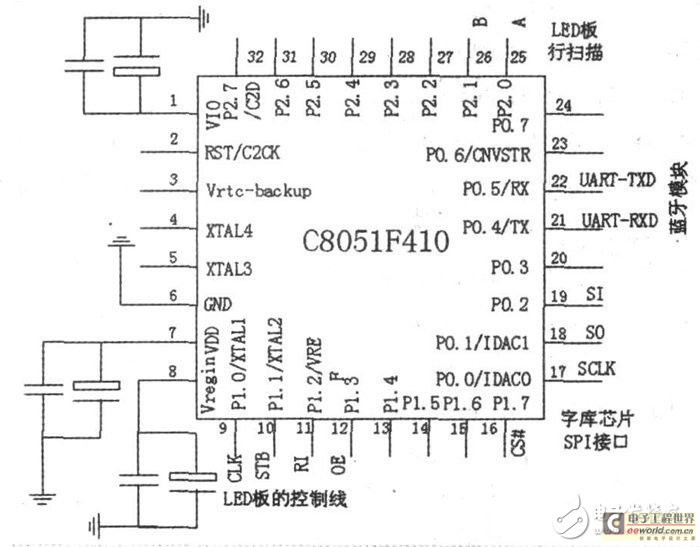

  最小系统电路设计
  系统对单片机时钟的精度和温度稳定度都没有特别要求,可以直接使用C8051F410 单片机内部自带的时钟振荡器,而无需外接振荡器。使用时要注意的是,是芯片工作电源是从Vregin 引脚引入( + 3. 3V) ,VDD 是内部基准电压输出引脚,VIO 是I /O 口作为数字引脚时的电源输入引脚。电路设计时必需在紧靠这3 个引脚的位置布上滤波和退耦电容( 4. 7μ 和104p) .P1. 0~ P1. 3 是显示屏的控制线CLK、SCLK、R 和OE; P1. 7、P0. 0 ~ P0. 2是字库芯片控制线,采用SPI 接口; P2. 0 和P2. 1 是显示屏的行扫控制线A 和B; P0. 4 和P0. 5 是串口通信线,与蓝牙模块连接。这12 根引脚都需配置为数字引脚。最小系统电路如图3所示。

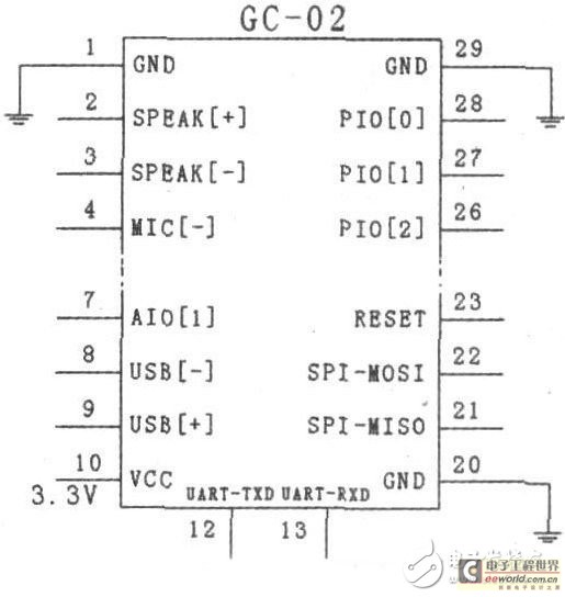

  蓝牙模块
  选用蓝牙模块的要求是: 价格便宜、体积小,使用方便。符合条件的蓝牙模块产品很多。设计选用的是南京国春电气生产的GC - 02 蓝牙模块,这是款高质量的CLASS2 蓝牙模块。此蓝牙模块内部带有对象交换协议( OPP) 文件接收功能,只要上电后,就可被手机蓝牙识别,并可成功配对建立连接,接收手机蓝牙传输的文件。GC - 02 蓝牙模块共有29 个引脚,可通过SPI 接口或UART接口与单片机通信。本系统单片机选择UART 方式与GC - 02进行通信。蓝牙模块处于待机模式时,已配对过的手机向蓝牙模块发送文件,未配对的手机需先进行配对,输入正确的PIN 码( 即配对密码) 即可配对。此蓝牙模块的出场厂PIN 码是“1234”,其PIN 码可通过向蓝牙模块发送指令进行修改。
  单片机与蓝牙模块电路设计
  单片机通过引脚P0.4 和P0. 5 与蓝牙模块GC- 2 的串口( 12 脚和13脚) 进行通信,蓝牙模块的其他功能未用。单片机与蓝牙模块的连接如图4所示。

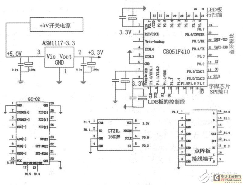

  系统总体电路设计
  本系统以单片机C8051F410 作为MCU,外围电路包括蓝牙模块、字库芯片、LED 点阵屏和电源模块,系统电路原理如图8 所示。
  图8 系统原理图。
  系统实现了通过手机更新显示屏显示内容的目的,方便又快捷。经过一批用户的使用,显示性能和控制性能均较为稳定。但是,在实际使用过程中也遇到了尚未解决的问题: ①有部分手机不支持Unicode 字符集格式。②本设计仅限于智能机通过记事本编辑显示数据的传送,而不同手机采用的记事本编辑软件不尽兼容,本设计是基于Nokia 手机的。
