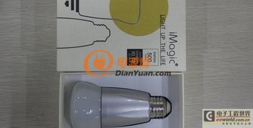

还在为灯光的颜色和亮度不合口味而烦恼么?今天小编带来一款蓝牙智能魔术灯泡来替你解忧。当然,本文的重点还是关于这款LED灯泡的拆解。今天这款即将被拆解的LED智能调光灯泡是由全新iMagic邀请法国知名设计师Philippe Landry倾心打造,以先进的灯体喷漆技艺,搭配时尚精美的包装盒,强势回归大众视野。在选材上,全新iMagic精心选用Philips高品质灯珠,同时玻璃灯罩和内部高端荧光涂层,同样来自Philips供应商,才得以造就出色的透光、混色效果,真实还原了1600万色。在规格上,iMagic打破常规,以合理化的灯珠布局和灯体内腔结构设计,能有效地处理散热,电源方案成熟安全,符合CE/UL国际认证标准。
浩瀚银版本

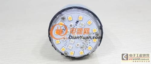

我们现在可以看到把灯罩拆下来以后,看到是这样的,厂商在灯板上布了红绿蓝白四色共23颗飞利浦LED灯珠。通过颜色混色,每种都有256级亮度可调,因为白色不改变颜色,只改变亮度,所以总共有256x256x256种(约1600多万)颜色组合。
灯板

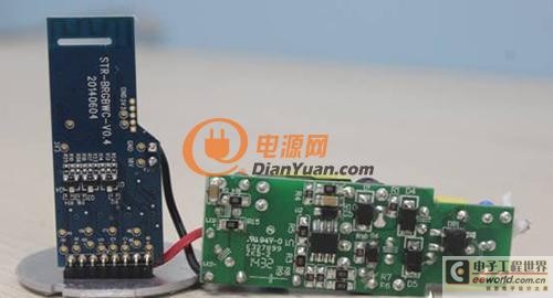

接下来把灯板上的三颗螺丝拆掉,把里面的PCBA拿出来。

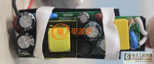

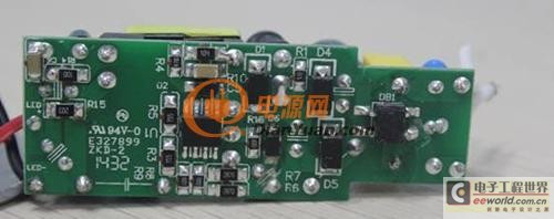

蓝牙通信模块&电源模组我们可以明显的看到,上图左边的PCBA是蓝牙通信模块,我们从芯片上的丝印可以得知,和第一代一样,该款新产品也是用TI公司的CC2540低功耗蓝牙SOC进行通信。如下图。另半部分则是该智能灯的电源模组,我们先来一个近景观看。
正面
反面
