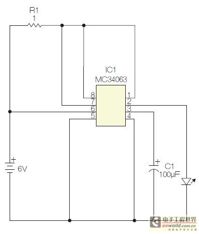

  该闪光灯标电路(图1)可用于在高速路上发出求救信号,在停车场、医院和酒店等场所指示方向。该电路使用了一个大功率LED,其亮度高于普通的白炽闪光灯。采用6V或12V SLA(密封铅酸)手提灯电池供电,使得电路非常轻便。

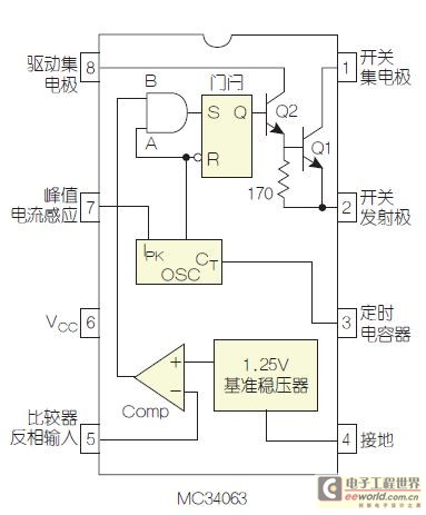

  MC34063单片式开关稳压器子系统是电路的核心(图2),最初打算用于DC-DC转换器。该器件在8引脚DIP封装中集成了电压基准、比较器、带有源峰值电流限制电路的占空比受控振荡器、驱动器和大电流输出开关。
  在6V~12V直流电源下,该电路驱动1W大功率LED以约5%的占空比短暂闪烁。通过监测VCC与输出开关(引脚1)间放置的1Ω检测电阻R1的压降,即可实现对LED的限流。
  1W白光LED的最大电流能力约为350mA。在一个周期开始,C1开始充电,LED电流迅速升高,R1两端压降(Ipk检测引脚IC1-7对其进行监控)随之增加。
  当该电压相对引脚6高于330mV(即330mA)时,IC中的限流模块提供额外电流,为定时电容C1充电。这使其很快就能达到振荡器阈值上限,然后输出开关将会关断,C1开始放电。可以通过更改C1的值来改变闪烁频率,100μF电容约可提供4Hz频率。
  由于LED只是非常短暂地闪烁,散热问题几乎可以忽略不计,一个星形金属基印制电路板(MCPCB)即可满足LED的散热需求。
  图1:闪光灯标电路图。
  图2:MC34063是该电路核心。
  MC34063应用笔记中进一步描述了IC1的运行过程。
