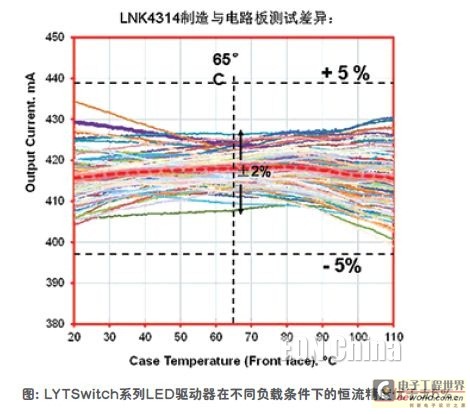

LYTSwitch IC将PFC和CC集成到单个开关级中,这样能将典型应用中的效率提高到90%以上,使功率因数大于0.95 , 并轻松满足EN 61000 - 3 - 2C 对总谐波失真(THD)的要求。设计经优化后THD可低于10%。集成式单级转换器拓扑结构还可省去高压大容量电解电容, 从而大幅延长驱动器的使用寿命,即使是在高环境温度下寿命也能得以延长。精确的初级侧控制可使驱动器获得真正严格的恒流性能,在不同负载下、更宽温度范围内和制造差异下的恒流调整率要优于±5%(图),因此能获得更严格的设计裕量并降低系统成本。132kHz的高开关频率意味着,可以在空间受限的灯泡应用中使用尺寸更小、成本更低的磁芯, 同时频率抖动还可确保降低EMI滤波器的设计要求。LYTSwi t c h器件可以提供PI产品所具有的所有常见安全功能,其中包括过压、过流及过热保护。
