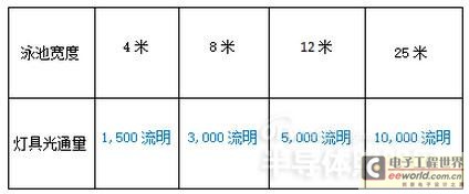

  四、灯具的光通量的选择
  对于泳池灯具光通量的选择需要依据环境光的亮度和泳池的尺寸而定。色温更高的冷白光在水中的吸收率比暖白光要低。这是因为在水中光照射一米之后蓝光被吸收5%,绿光3%,而红光是16%。其他距离时光的穿透率见下表所示:
  所以使用冷白色LED灯具有两个优势:更高的LED光效和水中更低的吸收率。  对不同宽度的长方形泳池,大致的LED灯具所需光通量的指导值如下:
  使用的电线必须是特殊的水下电线,能够和灯具厂家指定的铜芯直径匹配。如果灯具没有电线(为了能有更灵活的电线长度),请确保遵循厂家的建议来密封连接部分。分线盒和防水密封的分线系统也要同样的要求。最理想的情况是电线和灯具的连接在灯具工厂就完成,这就需要在灯具下单时确定电线长度。对如上所列的数值,想要水中的照明效果更明显一些,建议泳池环境的照度保持在100lx以下。对于长方形泳池,如果想要更均匀的照度,灯具建议安装在长边的两侧,90度光束角,灯具间隔约泳池宽度的一半。
