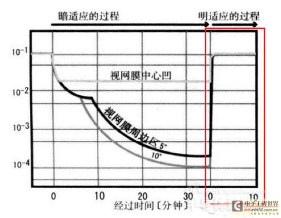

  明适应和暗适应
  当人长时间在明亮环境中突然进入暗处时,最初看不见任何东西,经过一定时间后,视觉敏感度才逐渐增高,能逐渐看见在暗处的物体,这种现象称为暗适应(dark adaptation)。
  相反,当人长时间在暗处而突然进入明亮处时,最初感到一片耀眼的光亮,不能看清物体,只有稍待片刻才能恢复视觉,这称为明适应(light adaptation)。
  图:我们能明显从上图看到,从明入暗适应时间长,从暗到明的适应时间短(红色框内)。这些感觉我们也能在我们日常生活经验中找到感觉。
  理论上解释的话,暗适应是人眼在暗处对光的敏感度逐渐提高的过程。一般是在进入暗处后的最初约7分钟内,人眼感知光线的阈值出现一次明显的下降,以后再次出现更为明显的下降;大约进入暗处25-30分钟时,阈值下降到最低点,并稳定于这一状态。
  据分析,暗适应的第一阶段主要与视锥细胞视色素的合成增加有关;第二阶段亦即暗适应的主要阶段,与视杆细胞中视紫红质的合成增强有关。
  明适应的进程很快,通常在几秒钟内即可完成。其机制是视杆细胞在暗处蓄积了大量的视紫红质,进入亮处遇到强光时迅速分解,因而产生耀眼的光感。只有在较多的视杆色素迅速分解之后,对光较不敏感的视锥色素才能在亮处感光而恢复视觉。  照明规划的专业“伦理”体现

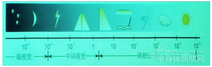

  图:常规情况下的一些可视度范围,暗视觉、中间视觉和明视觉。

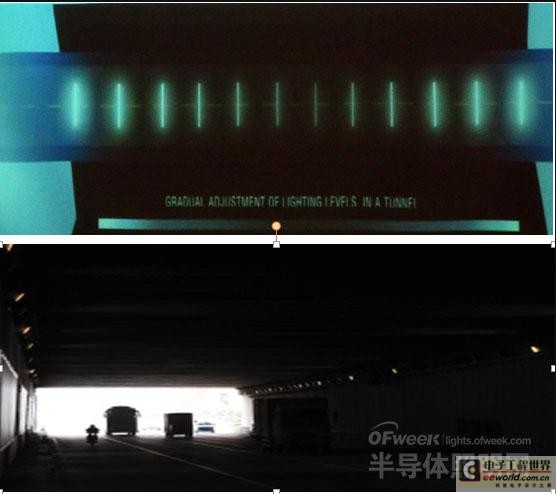

  对于上述影院/剧院的例子,我们谈论的明暗只是舒适与否的问题,但在有些情况下,明暗之间涉及的就是安全的问题,譬如隧道照明:
  图:当驾驶员从外部忽然进入隧道时,暗视觉效应使得隧道入口段的照明应该比中断更亮,而明视觉又使得出口段应该比入口段稍暗。
  因此,在理解不同的照度值意义之外,更要理解明暗之间对人的视觉影响效用所在,这应该说是照明设计师的专业伦理。
