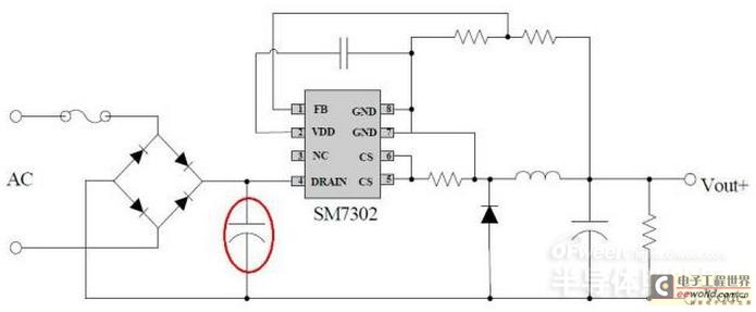

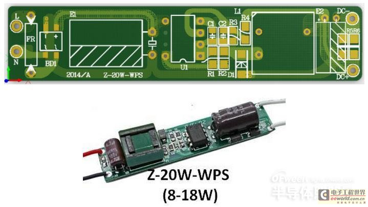

  出于降低综合成本和缩减尺寸的考虑,LED民用照明领域大部分都采用了非隔离内置MOS无PFC的BUCK电路(非隔离的SM7302、DU8618)。
  图:SM7302

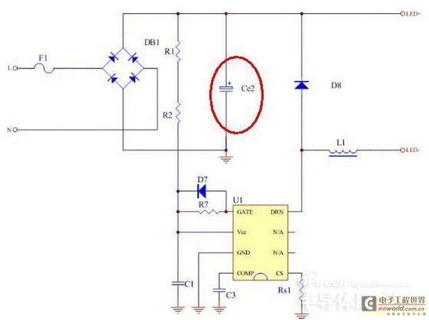

  图:DU8618  BUCK电路中,桥堆后面的电解电容的取值大小直接影响输出的稳定性和纹波大小。

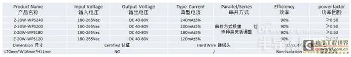

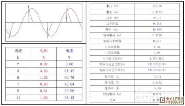

  BUCK电路无功率因数校正,故PF值大都在0.5左右,波形如下图。体积小、低成本、高效率、无频闪是它的最大优点,最大的缺点是谐波较高。
