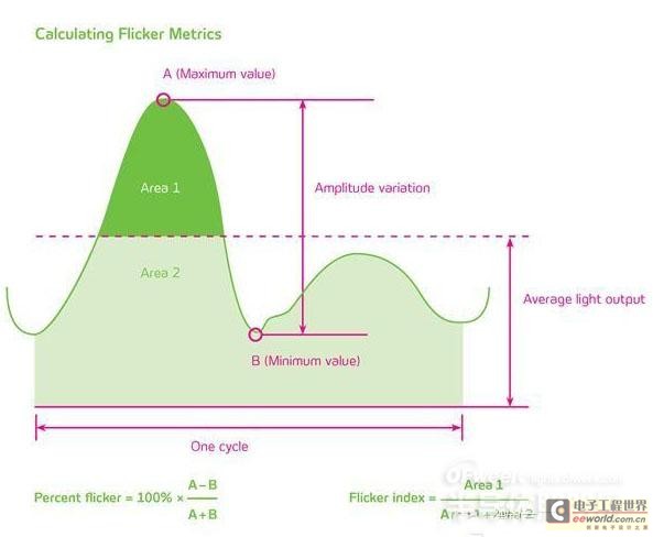

  图:频闪测量方法。频闪比率等于一个开关周期内最大光输出与最小光输出之差除以最大光输出与最小光输出之和。频闪指数等于一个开关周期内超出平均光输出的量除以全部光输出。
  来源:改良自The Lighting HandbookIES (10th ed.2011)

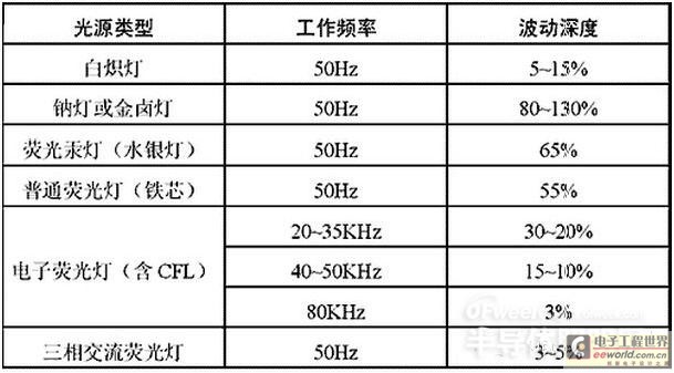

  电光源光通量波动深度大小,与电光源的技术方案有直接关系。
  图:常见电光源的光通量波动深度

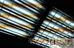

  人眼对60Hz以上的闪烁是不敏感的,LED恒流电源输出端工频一般在100Hz及以上。用CCD感光成像(手机、摄像机)拍摄的时候,因为采样频率的不同,会出现水波纹。但是它跟手机、摄像机的预设频率、感光元件、快门速度都有关系,所以这种测试方法并不一定准确,却是一种简单的测试方法。
  图:相机拍摄到的荧光灯频闪

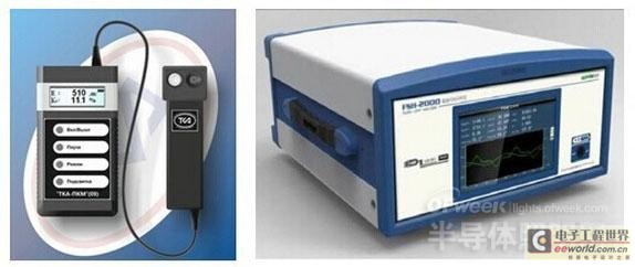

  最科学测试方法是:使用光源频闪测量系统(Light Flickering Analyzer),其核心是1台采样频率10kS/s(每秒测试1万次)的超快速光度计。扫描发光物的发光曲线(类似示波器),并计算闪烁指数等参数,得出光的波动深度(光纹波系数)。
  图:光源频闪测量系统
