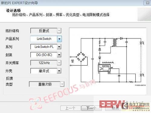

第一步:选择电路形式(反激)选择芯片,选择LinkSwitch-PL,看下图:

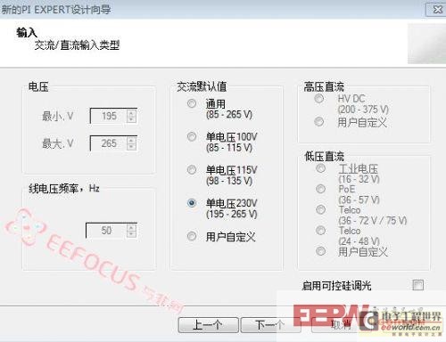

第二步:先择输出电源类型,这里选AC195-265V

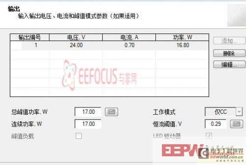

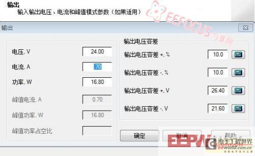

第三步:输入要输出的几组电压和电流,我这里要准备做一个24V的恒流0.7ALED驱动电路,可以是16个恒流700毫安的LED灯珠。功率16.8W
第四步:输入设计方案名称。与非网网友zhige-17w-ED电源

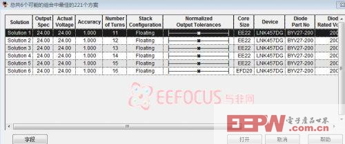

第五步,选择优化方案,一般选默认的第一个,再点完成,就OK了。

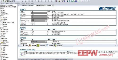

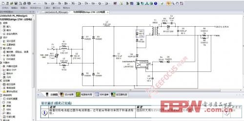

软件通过几秒钟计算,就完成全部设计工作:

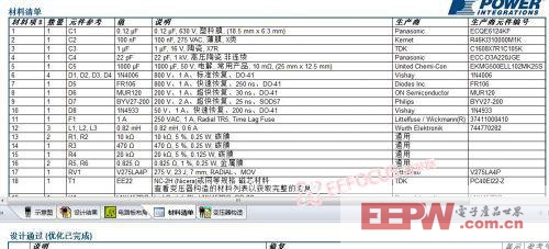

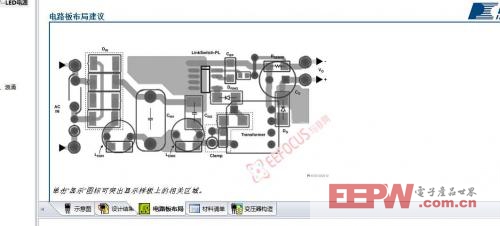

下面是供参考的原理图,设计结果,元件清单,电路布局,变压器构造参数等,当然,你可以据芯片的PDF文档稍做修改:

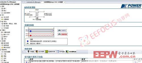

下面是变压器构造:
