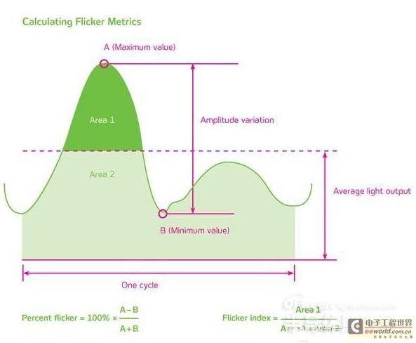

  频闪与频闪效应是针对电光源,光通量的波动深度和由此产生的危害效应(称为频闪效应)大小的两个互为因果的物理量。频闪是指电光源光通量波动的深度。光通量波动深度越大,频闪越严重。
  图:频闪测量方法。频闪比率等于一个开关周期内最大光输出与最小光输出之差除以最大光输出与最小光输出之和。频闪指数等于一个开关周期内超出平均光输出的量除以全部光输出。
  来源:改良自The Lighting HandbookIES (10th ed.2011)

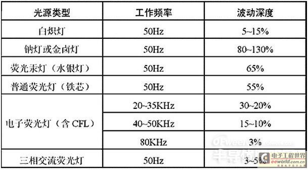

  电光源光通量波动深度大小,与电光源的技术方案有直接关系。
  图:常见电光源的光通量波动深度  2、如何测试频闪?

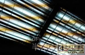

  人眼对60Hz以上的闪烁是不敏感的,LED恒流电源输出端工频一般在100Hz及以上。用CCD感光成像(手机、摄像机)拍摄的时候,因为采样频率的不同,会出现水波纹。但是它跟手机、摄像机的预设频率、感光元件、快门速度都有关系,所以这种测试方法并不一定准确,却是一种简单的测试方法。
  图:相机拍摄到的荧光灯频闪

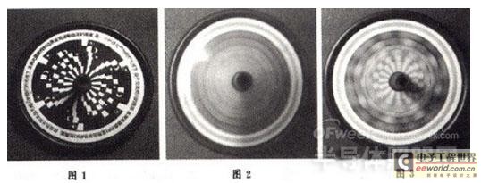

  传统测试方法是:在太阳光下,转动黑白相间的陀螺仪,图案会形成稳定的环状,色环不会随着转动速度、旋转方向而改变。在被测试光照下,转动黑白相间的陀螺仪,观察现象:如果图案的颜色或者环状结构发生变化,则说明光照存在频闪,变化越明显说明频闪越厉害。这种方法,无法对频闪深度作出准确的评判。
  图:专用陀螺测试法

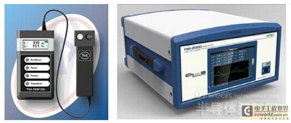

  最科学测试方法是:使用光源频闪测量系统(Light Flickering Analyzer),其核心是1台采样频率10kS/s(每秒测试1万次)的超快速光度计。扫描发光物的发光曲线(类似示波器),并计算闪烁指数等参数,得出光的波动深度(光纹波系数)。
  图:光源频闪测量系统
