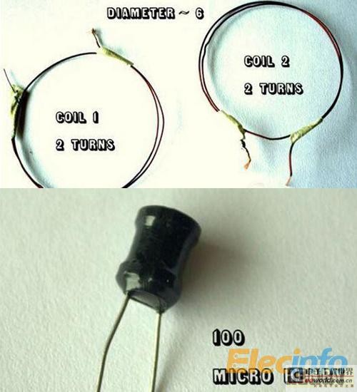

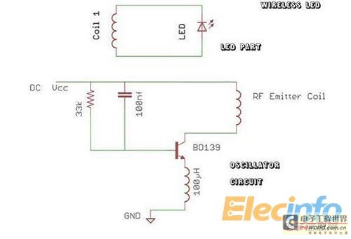

本文为大家分享一个运用电磁感应原理DIY无线LED灯的实例。首先我们需要准备一些简单而又常见的元器件:第一个是线圈,我们可以利用旧的磁环;然后是晶体管(BD139)、电阻器(33K-橙色//橙色//橙色)、电容(100nF的-104),这些元器件都是相当常见的,可以废物利用或是直接购买;其次就是电感,它可以从旧电路板拆解,也可以通过线圈绕在铁氧体磁芯制成。下图为我们准备的几种材料:
线圈+晶体管+电阻+电容+电感

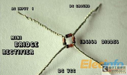

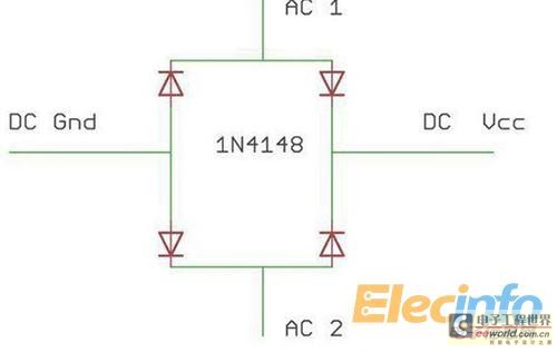

然后我们需要手工制作一个非常迷你的桥式整流器,在这当中我们需要准备4个1N4148二极管。其制作步骤是:先按照原理图一个接一个的连接4个二极管;然后拧线(注意二极管的极性,黑线表示负极);最后焊接在一起,这样整流桥就做好了。
整流桥实物

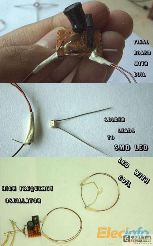

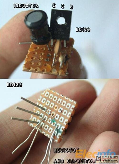

整流桥电路示意图根据图片我们可以看到下一步是电路焊接过程,按照原理图焊接电路,如下图所示。(在穿孔板上)或者你也可以在面包板上制作。焊接线圈的时候要小心,尽量不要使它变形。它的形状必须是完美的圆形,且在一个平面。
焊接电路图
穿孔板焊接

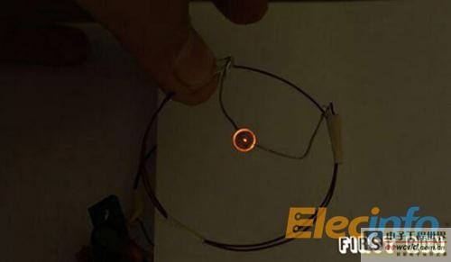

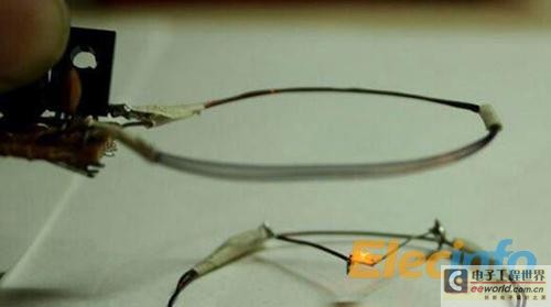

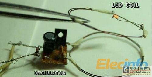

制作完成关于制作过程中LED灯选择及相应的焊接方法说明:如果制作过程中用的是贴片LED,就要在焊盘上焊一对引线。如果是插件LED,直接将引角焊在线圈上就行(不需要关心极性)。该制作主要适用于相互感应的原理。磁通量是由发射器线圈产生,连结到次级线圈(线圈与LED),因此,线圈中产生电磁场。最后我们需要进行整个电路的测试并排除故障。先把振荡器连到直流电源上(6-12V根据您的晶体管决定)。然后将驱动线圈放在稳定的平面上,按住LED线圈使得两个线圈在平行平面,把LED线圈靠近振荡线圈(不要接触),该晶体管的温度可能会上升一点,但没关系!
LED线圈靠近振荡线圈
LED灯亮了
正常运行
