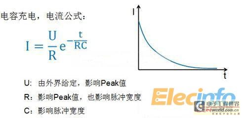

由于LED 照明电源一般都是开关电源,而开关电源一般都会使用较大的电容滤波,由于开机瞬间电容充电而形成一个较大的电流尖峰。从理论上来看,电容充电的影响因素有3个:

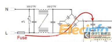

由于LED照明电路,在整流桥之前比较类似,所以针对LED照明输入电路来逐一分析影响因素:
Fuse、 PCB走线、整流桥,此3部分只影响参数R。如果总阻抗增加,会降低Peak值,同时增加脉冲宽度。MOV,无影响;X电容,会影响C和R,但是与滤波电 容相比,X电容往往非常小,可以忽略不计。所以也可以认为无影响。电感,本身带有阻抗与电感;所以一方面影响脉冲的Peak,另外也会起到延长脉冲的作 用。在实际使用中,影响比较大一些。
滤波电容,由于电容量与ESR的存在,导致滤波电容的大小和种类的不同,开机脉冲的Peak与实际宽度也不一样。滤波电容是实际使用中对于开机脉冲影响最大的电源元件。

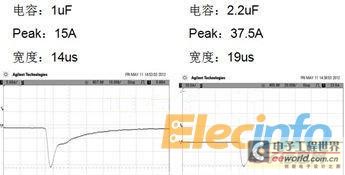

由于电网电压是正弦波,随着相位的不同,电源的开机脉冲也不同,所以我们选择在90°相位情况下测试。

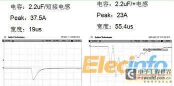

(1)电容增大,由于ESR和容量的共同影响,导致开机脉冲Peak增大,脉冲宽度也增加
(2)使用色码电感后,由于阻抗与电感的共同作用,改变了波形的形状,同时降低了脉冲的Peak电流值。
