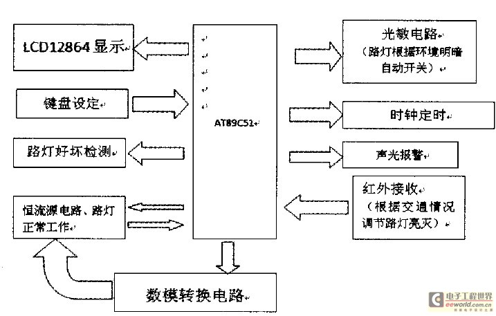

  1 系统总体设计方案
  系统采用光敏二极管检测环境明暗变化,用红外接发器作为根据交通情况自动调节亮灯的器件,将红外发射器安装在路灯杆上,红外接收器安装在路灯支架上面,当光敏二极管检测不到光源,且红外接收器检测到红外信号时,路灯会点亮,相反则不亮。采用编程来实现定时,设计路灯开灯关灯时间,选用LCD12864作显示器件,并作相应显示。系统结构框图如图l所示。
图1系统结构框图
图1系统结构框图

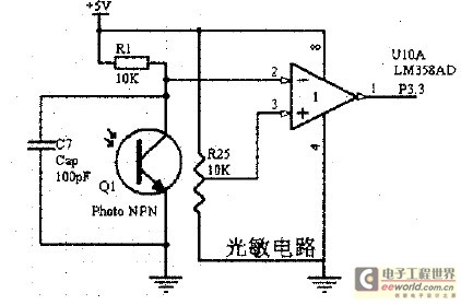

  2.2光敏二极管部分
  该电路采用光敏二极管作为主控元件(见图2),当没有光照时,反向电阻很大,反向电流很小;当有光照时,光子打在PN结附近,于是在PN结附近产生电子一空穴对,它们在PN结内部电场作用下作定向运动,形成光电流。光照越强,光电流越大。所以根据环境的明暗输出不同的电压信号。
图2 光敏电路

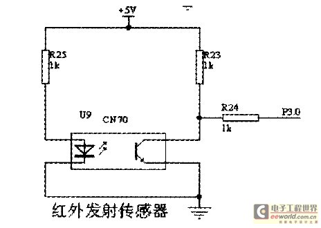

  2.3红外接收发射部分(检测交通情况路灯亮灭)
  按要求分别在道路两旁路灯杆上安装红外接收器(见图3),信号的接收端连到单片机,当车辆或者行人经过时,接收器检测到红外,信号端检测到高电平输入,从而控制路灯的亮灭。
图3 红外发射传感器

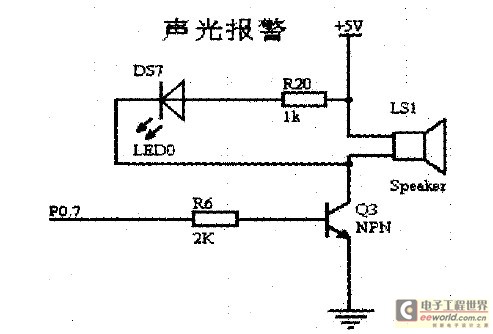

  2.4声光报警部分
  路灯故障时,LED0点亮,蜂鸣器响起,达到声光报警功能(见图4)。单片机P0.7-个脚给高电频时,LED0点亮,并且三极管导通,蜂鸣器也发出声响。
图4声光报警

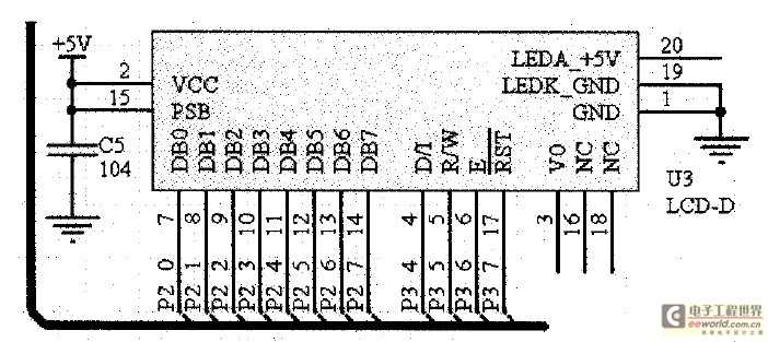

  2.5显示部分
  该部分用LCD128*64作为显示(见图5),采用该显示器的主要原因是,可以显示图片和字符,功能十分强大,通过显示提示控制整个电路的控制。
图5 显示电路

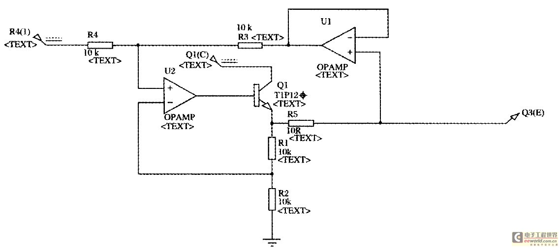

  2.6恒流源部分
  该电路提供一个恒定不变的电流(见图6),Q3端接负载,使负载稳定工作。负载加大也不会影响电流的变化。
  这样所接的路灯能稳定工作。通过调节输入端电压可以相应改变电流的输出。而TIP122达林顿管的集电极C的基准电压可以是l2-20 v.
图6 恒流源电路
  2.7路灯好坏检测部分
  该电路运用了一个LM358搭建的两个电压比较器,分别可以检测P1、P2端的两个路灯的好坏。当路灯导通工作时,比较器的2脚、6脚会有电压,而比较器的3脚、5脚通过滑动电阻调节电压,并且3脚、5脚的调节电压要分别比2脚和6脚的工作电压小,但不能调至0 V.所以路灯正常工作时,单片机P0.5脚和P0.6脚输出低电平,路灯有故障时,P0.5脚和P0.6脚就会输出高电平。

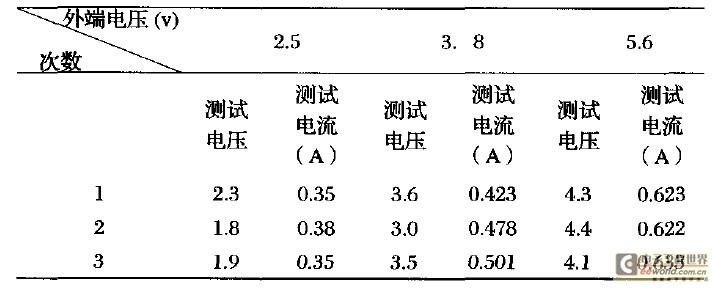

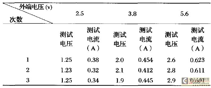

  4 系统测试结果
  LED路灯驱动电流输出端电压、电流的测试结果(见表1和表2)。
表1负载一(一个灯)
表1负载一(一个灯)
表2 负载二(两个灯)
