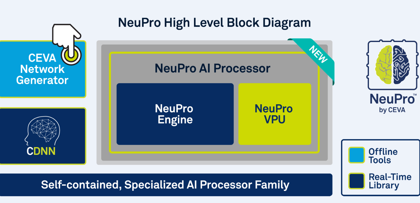

NeuPro体系结构由基于硬件和软件的引擎耦合成完整的可伸缩和可扩展AI解决方案。针对每个应用层精确地搭配了不同的硬件、软件和可配置性能选项,从而实现对功耗、性能和面积(PPA)的优化。
NeuPro系列包括四款AI处理器,提供不同级别的并行处理性能:
  • NP500是最小的处理器,包含512个MAC单元,面向物联网、可穿戴设备和相机
  • NP1000包含1024个MAC单元,面向中档智能手机、ADAS、工业应用和AR / VR头戴设备
  • NP2000包含2048个MAC单元,瞄准高端智能手机、监控、机器人和无人机
  • NP4000包含4096个MAC单元,用于企业监控和自动驾驶的高性能边缘处理
每款处理器均由NeuPro引擎和NeuPro VPU组成。NeuPro引擎包括神经网络层的硬件实现,其中包括卷积、全连通、池化和激活。NeuPro VPU是一款高效的可编程矢量DSP,用于处理CDNN软件,并为AI工作负载的新进展提供基于软件的支持。NeuPro支持8位和16位神经网络,实时做出优化判决,以实现精度和性能之间的最佳平衡。MAC单元在运行时的利用率达到90%以上,确保高度优化的神经网络性能。整体处理器的设计大幅降低了DDR带宽,因而改善了AI应用的功耗水平。
