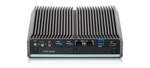

德承是嵌入式计算平台的专业制造商,推出其最新紧凑型无风扇计算机DC-1200。DC-1200配备频率高达2.5GHz的英特尔®奔腾®N4200四核处理器,且基于德承专属的模块化设计,可为最具挑战性的工业环境提供令人难以置信的尺寸与性能比。
德承总经理Brandon Chien表示“结合了紧凑的尺寸和模块化设计,DC-1200提供了简易模块化的配置,以满足不同的应用特定要求。使用德承的即用型CMI和CFM模块,能更容易扩展8个数字I / O,2个串行端口,电源点火感应和以太网供电(PoE)功能,甚至是支持第三个显示输出,以适用于各种工业应用。“
DC-1200专为工业物联网应用而设计,配有2个全尺寸迷你PCIe插槽,可支持WiFi,蓝牙和3G / LTE无线通信模块。此外,该系统还配备了前置双SIM卡插槽,可实现通信备援,是物联网管理和智能交通应用的最佳选择。DC-1200具有多种I / O接口,包括2个串行端口,4个USB 3.0,2个GbE 以太网络,DVI-D和DisplayPort。该系统还提供1个mSATA插槽和1个2.5“SATA硬盘托架,可作为安装操作系统和大量数据的存储装置。
为了长期使用于恶劣环境中,DC-1200具有无线材/无风扇设计,宽工作温度范围(-40°C至70°C),宽直流电源输入(9V至48V),高抗振动和冲击(5G/ 50G),内置可更换保险丝和工业等级保护。 此外DC-1200还通过了由经过欧洲测试机构授予的E-mark认证,该认证机构对产品进行了广泛的测试,以确保系统满足车载使用的规定要求。
