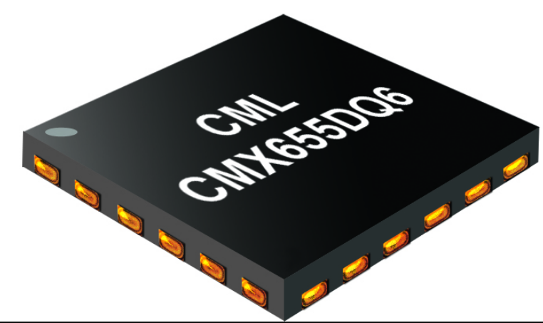

CML Microcircuits针对智能设备中的现有电话和未来高质量语音应用最新推出下一代语音编解码器,新产品CMX655D标志着语音编解码器的重大革新,具有超低功耗并实现了更高集成度,能够在各种应用中提供更先进的功能。
CMX655D集成有两个匹配通道和数字信号处理(DSP),以及功率为1W、效率高达90%的无滤波D类放大器和对于数字MEMS麦克风的支持,而这些功能以前只能通过添加其他组件才能实现。此外,CMX655D的设计充分利用了先进的制造工艺,使得器件在所有工作模式下都消耗非常低的功率,并且能够在1.8V至3.6V电源下工作,而不是要求5V来达到1W输出功率。这些功能使其成为电池供电设备的理想选择。
CML Microcircuits无线语音和数据产品经理David Brooke解释道:“从整个行业的投资来看,纯语音编解码器长期以来发展不够,原因是行业大部分投入都集中在智能手机的多媒体编解码器。这使原始设备制造商无法直接受益于在工艺技术方面取得的重大进展,以及在同一时期内MEMS麦克风和扬声器技术的进步。通过发布CMX655D,我们正在将语音编解码器引入到智能设备,从而能够应对上述问题。”
目前,人们对有线和无线电话的使用仍在增加,语音编解码器在任何使用语音作为界面的应用中都是麦克风和扬声器之间的关键部件。虽然智能手机行业一直在专注于多媒体编解码器,但随着消费者越来越习惯于使用语音作为与先进的电子设备互动的界面,因而对多媒体编解码器市场之外的更高质量语音的需求也在增加。除了在电话中需要提供更高质量的音频以外,随着制造商继续使我们的生活更“智能化”,在家用电器和数字助理等设备中使用自然语音和听觉反馈的功能也在不断增多。
为了改进用户体验,制造商越来越多地转向信号处理技术并将数字滤波器应用于语音信号,这通常需要单独的DSP或高端微控制器(MCU)。现在,由于CMX655D集成了DSP功能,OEM可以不再需要外部DSP或仅仅需要一个低端MCU。CMX655D具有超低的功耗,对于实现麦克风的所有功能,仅仅需要大约500μA,而其他编解码器则需要几mA。以更低的系统功耗来提供更高级的功能是行业发展的重要趋势,CMX655D的低功耗和高集成度可使制造商能够为更广泛的应用添加高质量语音功能,这些应用包括基于对讲机的门禁系统和其他安全系统、智能家电、以及家庭、工作场所和工厂中的语音系统,该器件也可为现有的电话应用带来显著的优势。
CMX655D具有两个独立的麦克风通道,能够以全双工模式工作,同时保持相对信号相位。例如,一个设备能够支持双向通信,同时具有回声消除功能。DSP提供的语音滤波器能够涵盖经典电话的300Hz~3.4kHz和高清音频的50Hz~7kHz,而所有信号路径都支持高达21kHz的音频带宽,采样率可为8、16、32或48k样本/秒。作为传统的电话编解码器,CMX655D支持A律(A-law)和μ律(µ-law)压缩扩展(companding)。两个并行通道具有完全独立的信号路径,但共享一个通用串行音频接口,支持I2S(为数字音频设备设计的Inter-IC Sound串行总线)以及用于设备控制的I2C和SPI接口。
CMX655D除了具备低功耗和高集成度之外,其他功能还包括可编程信号电平检测、自主超低功耗语音检测和噪声门控。扬声器路径具有动态范围控制功能,即使输入发生变化,也可确保输出扬声器的音量恒定。这在对讲通信或安全系统中是一个特别有用的功能。
CMX655D可提供各种开发工具支持,包括EV6550D评估套件,现在采用小型4x4mm QFN封装供货。
